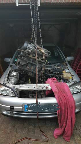

Okay, so ca 1 Stunde zu spät. Bis auf Ansaugbrücke ist alles vom Motor ab und vom Getriebe gelöst. Bekommt man den dann auch so nach oben raus oder reicht der Platz bei der Riemenscheibe nicht?.....
Spätestens morgen weiß ich es ....
Raus geht er ohne Getriebe..... es war aber sehr eng..... ob ich den neuen so rein bekomme, dass weiß ich noch nicht.

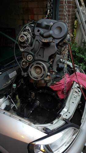

Mal so ein Zwischenstand, will man den Corsa Motor für den Astra umbauen, muss mindestens folgendes gewechselt werden:
- Ansaugbrücke
- Auspuffkrümmer
- Ventildeckel
- Motoraufhängung zahnriemenseitig
- Zahnriemen muss runter, Umlenkrollen ab(am besten bei ausgebautem Motor neu machen)
- KWS
- NWS
- Kühlschläuche ab WaPu
- Lichtmaschinenträger
- Klimakompressorträger
Update
- Nockenwellenräder
- Zahnriemenabdeckung
Nächstes mal gebe ich lieber ein paar Euro mehr aus, da spart man mit dem richtigen Motor eine Menge Arbeit.
Zahnriemen und Wasserpumpe macht man bei einem gebrauchten Motor ja eh neu.
Was hast du denn jetzt eingebaut? Einen X16XE aus Corsa B in Astra G?
Jupp, bin dabei, was aber noch ein bisschen dauert(habe immo nur wenig Zeit und gehe nur ab und zu mal ran) Er passt, aber es muss wirklich alles getauscht werden...... wobei ich die Nockenwellen noch nicht getauscht habe. Ich denke(hoffe) das geht auch so.
Mal zur Reihenfolge
1. Luftfilter etc raus
2. Riemenscheibenschraube lösen
3. OBEREN TEIL DER ANSAUGBRÜCKE ABBAUEN
4. Rippenriemen, Spannvorrichtung und Lichtmaschiene raus
5. Zweiten Teil des Ansaugkrümmers raus
Jetzt hat man hinten Platz 😉 um alle Schläuche, Kabel, etc zu lösen
Danach .....
6. Motorhaube ab, Krümmer abschrauben, Schläuche zum Kühler lösen
7. Riemenscheibe abbauen
8. Motor an Kettenzug hängen, Motorhalter links und Getriebeschrauben lösen.
NUR, wenn die Riemenscheibe ab ist, hat man genug Platz, um den Motor erst zur Seite aus dem Getriebe zu ziehen und dann noch oben aus dem Auto heraus.

Zur Ergänzung, bevor der obere Teil der Ansaugbrücke ab kann, muss die Lichtmaschiene oben gelöst werden und der Halter abgeschraubt werden.
Habe heute ein bisschen weiter gemacht....
Der Zylinderkopf des Corsas hat andere Bohrungen für den Ventildeckel als der Astra G.
Ich muss nun 14 Löcher bohren und Gewinde schneiden.
Den alten Motor habe ich geöffnet. Den hätte ich locker mit einem neuen Kopf reparieren können. Die Kolben und Laufbuchsen sind alle heile.
So.... der neue Motor läuft. Dabei hat der Corsa Motor eine ganz andere Leistungscharakteristik, unten weniger Drehmoment, aber über 4000 U/min kommt deutlich mehr.
Diese Woche wird noch Ölfilter und Motoröl gewechselt und dann werde ich Vmax testen. Mit dem alten Motor war bei 200km/h Schluss.
Die anderen Nockenwellen konnte ich drin lassen, das Steuergerät hat nicht gemeckert.
