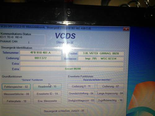

Noch eine kurze Frage da mein Motorsteuergerät die aktuelle SW drauf hat habe ich 233 PS oder 225 PS
Poste doch bitte mal den kompletten Scan vom Motor STG, ich bin mir ziemlich sicher, dass Dein Motor noch ein Update gebrauchen kann, und zwar gibt es noch ein Update "A" übergreifend ;)
@Jonnyrobert schrieb am 5. Juli 2015 um 20:49:12 Uhr:
Danke das du dir das noch anschaust
Das das was ich auslesen konnte
