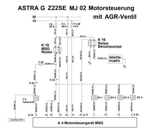

Er ruckelt ab und zu sporadisch bei niedrigeren Touren sehr stark. Nach einen Neustart ist es weg. Ein Fehler speichert er dabei nicht ab und ich finde sonst keine Fehler.
Hab dann mal gelesen das es Probleme mit dem MSR von Opel aus und durch ein Tausch sind die Fehler weg. Einer im Forum hat es genau so gemacht.
Kann sein ,dass es nur die Endstufe im MSG ist,die das Benzinpumpen-Relais schaltet und defekt ist.
Probiers mal dann mit Kältespray.
Die AMI-Döddel haben natürlich das MSG am Motor festgemacht.
Oder leg das Benzinpumpenrelais auf Kl.15 ZÜNDUNGSPLUS für ne kurze Zeitspanne.
Damit kann man den Fehler sehr gut einkreisen.
Wenn das Ruckeln weg ist,war's genau das.
Und vor allem kostet nix und ist in 10 min gemacht.
Ist beim Z22SE easy,weil das K 16 Relais nur die B-Pumpe schaltet und nicht wie in den restlichen Benzinern im ASTRA G auch noch die Einspritzventile.
Aussetzende BP spricht eindeutig für das Ruckeln.
Kann natürlich auch noch was anderes sein,aber irgendwo muss man anfangen.
Anleitung kann ich Dir machen.

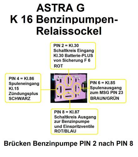

Mach mal Bild von Deinem Relaiskasten im Motorraum.
Man braucht Kl.15 ZÜNDUNGSPLUS
Je nach Ausstattung liegt die evtl.bei Dir schon.
Wenn nicht ,dann kann man diese Variante machen :
Stromabgriff mit Sicherungsadapter.
-Dazu die Sicherung F 62 rausziehen .
-Adapter einsetzen
-Sicherung in Adapter einsetzen.
-Relaissockel K 16 aus Halterung ziehen
-umdrehen und Leitung SCHWARZ/GRÜN am PIN 4 vom Relaissockel auspinnen
-ggf.durchtrennen
- Leitung vom Sicherungsadapter zum K 16-Relaissockel ziehen ggf.verlängern und in freigewordenen Steckplatz am Relais mit weiblichen 6,3 mm breiten Kabelschuh einpinnen.
-Relais wieder einsetzen
-Relaissockel wieder reinstecken in die Halterung.
Jetzt wird das K 16 BP-Relais über das K 18 MSG-Relais gleichzeitig eingeschalten.
Folge :
Benzinpumpe läuft bereits bei Zündung an.
Und wird durch K 18 -Relais wieder ausgeschalten.
Das Bild vom Relaissockel K 16 gilt nicht für den Z22SE.
Der hat ne andere Belegung und keine Kl.15 ZÜNDUNGSPLUS ( wie im Bild ) ,sondern Kl.31 Masse,da PLUS-geschalten vom MSG.
Dient nur als Beispiel und ist vom Prinzip gleich .
Änderung für Z22SE mach ich noch.
Relaiskasten ASTRA G ohne MKM
K 16 Relaissockel
ASTRA G Z22SE Motorsteuerung
Hier die Skizze vom Relaissockel K 16 Benzinpumpen-Relais speziell für Z22SE.
Die PIN-Bezeichnung ist auf dem Relaissockel aufgedruckt.
K 16 Relaissockel ASTRA G Z22SE
