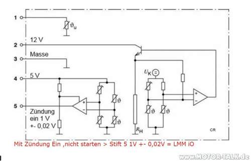

- LMM geprüft: Spanung 12V=OK, Spannung 5V= keine!!!
-Verbindungskabel zum Steuergerät geprüft: Durchgang OK, ... folglich wohl keine 5V am Steuergerät!!

- Gerade deshalb möchte ich alle sonstige mögliche Feherquellen, die den Felercode LMM auslösen, so gut wies halt geht ausschliessen, bevor ich das Teil ersetze.
Bei mir ist ein VDO verbaut und der kostet ca 230€, und wie ich gelesen hab, gibts da offenbar keine Alternative.
- was man meines Erachtens aber messen kann, ist zumindest die Spannungsversorgung, denn ohne die, kann er ja mal nicht funtionieren.
Die meisten LMM haben eine Spannungsversorgung von 12V und von 5V.
Allerdings konnte ich nur 12V messen, 5V leigen nicht an !! .
... Nun bin ich mir nicht sicher ob dies beim VDO Siemens LMM auch gilt. Habe leider keine VDO spezifische Angaben zur Steckerbelegung und zur Spannungsversorgung gefunden. Wäre sehr dankbar wenn da jemand Infos hätte.

LMM Belegung ist falsch.
Richtig > Siehe Bild , danach kann man prüfen, 5 liegt am Rechteck.
Lmm-prinzipschaltbild
Hallo Conny,
ich weiß nicht woher du diesen Schaltplan hast. Jedenfalls bin ich zunächst auch von genau dieser Steckerbelegung ausgegangen. Hab daher auf ein defektes Steuergerät oder LMM geschlossen. Was sich dann aber als falsch erwiesen hat.
Steckerbelegung war anders als der von Dir beschiebene und meist Standard. Ich nehm mal an, dass es daher auch nur wenige LMM auf dem Markt gibt die beim W203 funktionieren und dann auch entsprechend teuer sind, weil halt nicht 0815Standard und mit integriertem Temp.sensor.
