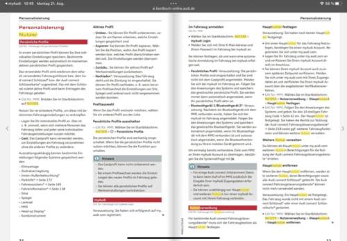

In anderen Audi Foren ist die Rede davon, dass man die persönlichen Profile gesamthaft aktivieren muss
Finde ich bei mir aber nicht
Vielleicht hilft der Anhang ja weiter?!
Themenstarteram 21. August 2023 um 11:21
Danke - ja
Kapiere es aber weiterhin nicht- dort kann man bei mir nur alle User löschen.
Dann dürften aber die Fernsteuerungsfunktion nicht mehr funktionieren.
Bin von meinem 55TFsi wirklich begeistert aber die AUDI Software ist an manchen Ecken wirklich gruselig:
Einstellungen verschwinden spurlos, automatisches Einparken macht merkwürdige Dinge …:rolleyes:
, mit zwei iPhone (eins CarPlay) wird es auch schwierig
Vielleicht bin ich als ehemaliger BMW Fahrer aber auch nur intellektuell überfordert
Wenn unter "Einstellungen > Nutzer" Persönliche Profile aktiviert sind, erscheint die Meldung bei jedem Start, da nicht nur das eigene Profil, sondern immer auch das Profil "Gast" angelegt wird. Somit sind zwei Profile vorhanden und es besteht eine Auswahlmöglichkeit. Die Meldung muss nicht bestätigt werden, sie verschwindet nach kurzer Zeit. Auch ohne Bestätigung wird das angezeigte Profil verwendet. Nur, wenn man ein anderes Profil auswählt, muss dies bestätigt werden.
Deaktiviert man "Persönliche Profile", gibt es diese Meldung nicht, da ja keine Profile angelegt sind. Der Nachteil hier ist dann aber, dass alle Veränderungen im MMI, angelegte Short-Cuts und persönliche Einstellungen verschwinden, wenn der "Hauptnutzer" gelöscht wurde. Das passiert z.B. durch Audi/die Werkstatt, wenn eine neue Software aufgespielt wird (war bei mir der Fall) oder das System zurückgesetzt werden muss. Hat man die individuellen Einstellungen nicht unter einem Profil gespeichert, sind diese nach Wiedereinrichtung des Hauptnutzers unwiderruflich weg. Hat man ein Profil angelegt, wird das Profil nach Neueinrichtung des Hauptnutzers geladen und die Einstellungen sind wieder da.
