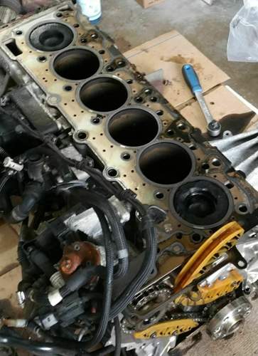

Mein Problem fängt im Nov.2019 an da war ich Mitternacht auf der Autobahn mit meinem BMW M550d bj 2015 - ca 129000 km runter, plötzlich während der Fahrt hat der Wagen keine Leistung mehr und stoppter langsamen auf dem Standspur ,ADAC kam und hat den zu BMW abgeschleppt.
Am nächsten tag bekam ich einen Anruf dass der Wagen Motorschaden durch undichte Einspritzdüse,der Händler hat Kulanzantrag bei BMW gestellt, weil der Wagen komplett bei BMW scheckheft gepflegt ist, nach lange warte zeit und Telefonaten mit der BMW würde den Antrag zu 50% Material und 50% Lohn.
Im Dez-2019 hab ich den Wagen abgeholt mit neuen Motor und 2 Einspritzdüsen(Zylinder 6 und 3 ).
Bei der Laufleistung von ca 137300 KM vor ca 3 Wochen hab ich genau das gleich Problem Motorschaden auf der Autobahn dann wieder zu BMW und Gewährleistungsantrag bei BMW gestellt und dann kam die Ablehnung mit der Begründung( Der Motorsteuergerät würde schon mal geöffnet und gehen von Chip Tuning aus ).
Ich hab dem Meister gesagt dass die das Steuergerät zu Bosch schicken sollen und es auswerten lassen.
Jetzt kommt das Gutachten mit der Bewertung dass das Original Software und ohne jede Manipulation drauf ist. Nochmal Antrag bei BMW zusammen mit dem Gutachten und dann kam wieder die Ablehnung mit neuer Begründung dass ich in Beweispflicht dass die Schaden aus Gewährleistung Mangel ist.
Ich bin mit meinem Latein durch und würde ich gerne eure Meinungen und Erfahrungen hören.

Typischer Fall von defekter Peripherie.
Als Austausch bekommt man i.d.R. nur den Rumpfmotor.
Das gelaufene Probemteil wurde wieder verbaut und der Motor ist wieder hops gegangen...
Und weil man zu faul war dem Fehler ordentlich nachzugehen, indem man u.a. alle Injektoren einmal auf die Prüfbank steck, welche man nicht hat, weil man es nicht für nötig hält, kann der Kunde jetzt die Zeche zahlen.

Der Motor hat auf jeden Fall 24 Monaten Gewährleistung von BMW weil ich die hälfte ( 10000 Euro ) bezahlt habe.
Der Motorschaden wird jetzt ca 34000 Euro kosten weil durch den geschmolzenen Zylinder 6 folge schaden an die 3 Turboladern und alle Einspritzdüsen sowie der Partikelfilter.

Warum ist nur der 6 Zylinder geschmolzen? Wie sehen die anderen aus? Ich tippe auf undichter Injekor als Ursache für den Motorschaden.
Sind die Injektoren schon mal vor dem Einbau geprüft worden?

Ursache den ersten Motorschaden Laut BMW defekte Einspritzdüse ,die würde aber damals erneuert und von mir Bezahlt.
Ob jetzt wieder das gleiche Problem ist weiß ich nicht und BMW wollen nichts tun weil die mir die ganze Zeit sagten dass ich in Beweispflicht, obwohl ich den bewiesen habe dass das Steuergerät nicht manipuliert ist.

Echt, ein defekter Injektor kann den Motor/Zylinder schmelzen und das ohne vorher was auffällig war??
Ach du Scheiße.
Wie war das denn noch mal mit den Modellen/Motor, waren das nicht die die über KBA wegen falscher Abgaswerte eine Update bekamen?? Wenn dann haben die da doch was dran gedreht. Würd ich mal nachhaken wenn das so war.
