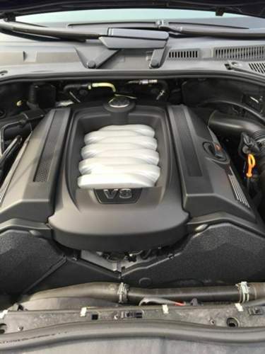

Unser Urzeit-V8 wurde übrigens, mit minimalsten Änderungen am Baustand, im VW Touareg bis etwa 2006 einfach weiter verbaut.
