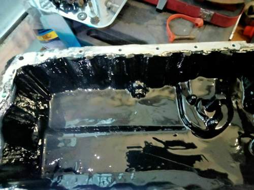

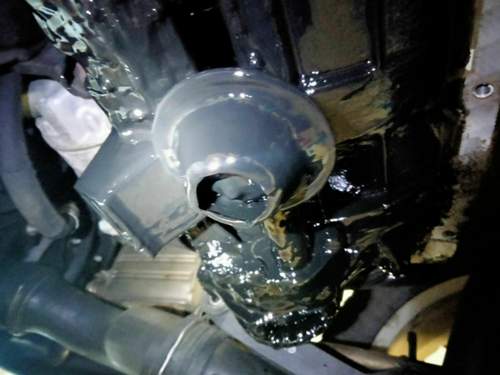

Hallo liebe Gemeinde,
Habe ein großes Problem habe letztes Wochenende einen Ölwechsel gemacht. So jetzt zu meinem Problem. Der Wagen fing plötzlich nach ein paar Tagen an zu bocken und hatte keine Leistung mehr das legte sich nach einem Tag dann nächste Autobahn Fahrt ging es wieder an und zwar so weit das ich mit 20kmh fuhr. OK nach erster Untersuchung Turbolader Welle fest. Dann Mal weiter geschaut und ich fand in allen Luft Schläuchen und sogar im Ladeluftkühler schwarzen Öl Schlamm. Nun habe den alten Turbolader ausgebaut und irgendwie kam ich auf die Idee das Öl abzulassen und es dickflüssiges Öl heraus und zwar sehr langsam. Was ist der Grund für das dickflüssige Öl? Ich vermute mittlerweile sogar das dass dickflüssige Öl Grund für den Turbolader ist. Warum ist das nicht Mal eine Woche alte Öl so dickflüssig? Habe Angst einen Motorschaden zu haben. Mein Fahrzeug ein Passat 3c 1.9 TDI Motorcode bkc

Motor war kalt. Habe gestern den Turbo ausgebaut und dachte mir ich lass Mal Öl ab um zu schauen. Habe Mal die Ölwanne angeschraubt. Das Öl könnte man sogar zum Wände streichen nehmen

Was ist das denn ??
Sowas habe ich persönlich noch nicht gesehen, sieht mir persönlich verdammt nach Wasser aus was dort nicht hingehört.
Kein wunder das der Turbo festgegangen ist.
Da kann das 10W40 definitiv nichts davor.
Nur wenn ich das jetzt sehe wird es das ganz große Programm und ob da 1350€ reichen an Material ist fraglich
@ratte321 schrieb am 6. Februar 2021 um 17:11:33 Uhr:
Was ist das denn ??
Er hat 227tkm runter. Nur wo kommt das Wasser her. Kühlwasser Verlust hat er nicht. Wo soll das Wasser denn Herkommen?
Moin,
NEUE pleuellagerschalen und von unten im ölraum schonmal alles vorreinigen.
Dann ölpumpe raus und säubern, auch ölvorlaufleitungen spülen und mit Gutem Öl Vorfüllen.
Ebenso den ATL Vorfüllen.
Dann alles wieder zusammen, gutes Öl drauf und im Stand laufen lassen erstmal ohne Last.
Dann bei warmen motor nach Anweisung Ölraumspülung rein und dann wieder raus mit der Pampe.
Dann wieder neues Öl rein .
Was fährst du denn für Diesel ?
Irgendein billigsprit ?
Könntest auch noch den ventildeckel abbauen und die Pampe von oben durchspülen wenn die Wanne noch ab ist.
Das was du eingefüllt hast ist ein teilsynthetisches Motoröl für Gasmotoren. Das Öl hat aufgegeben und ausgeflockt. (sich in seine Bestandteile aufgelöst. Der Schwierfilm ist gerissen und hat schon mal den Lader gekillt.
Kein Wassereintrag zu sehen, sonst wäre das Öl braun ausgeflockt und nicht schwarz. Das Öl ist verbrannt durch Überbelastung.
1. Turbo ern. Incl. Vor-u. Rücklauf Öl.
2.Ölwanne ab. VDD ab.
Ölfilter erneuern.
3. Ölpumpenmodul prüfen und Ölansaug ern.
Antrieb der Ölpumpe prüfen
Nockenwelle, Hydros, PD Welle und PD selbst prüfen
KW Lager Pleuel Lager NW Lager prüfen PD Welle prüfen besonders Doppelrollen.
4. PD Öl rein warm laufen lassen, lastfrei im Stand.
5. Ölschlammspülung rein 30-60min laufen lassen ebenfalls lastfrei.
6. Öl ablassen Filter wechseln.
7. Öl mit passender Norm rein
8. Test

Also nach den Bildern würde ich persönlich nichts mehr in den Motor stecken. Ein Ersatzmotor kostet zwischen 500 und 1000€ komplett.

Bin ich vollkommen deiner Meinung, das wird ein Fass ohne Boden
Ober Ölwanne wieder fix anschrauben, Nummernschilder abmachen und schauen ob den einer für 1500 mitnimmt als Motorschaden
Und das hat auch nichts mit dem 10W40 zu tun, völliger Unsinn und an den Haaren herbeigezogen, meine Motoren sahen damit auch nicht so aus. Bei mir war das sogar 50.000km drin.
Das Öl ist bei ihm mit irgendwas emulgiert, oder es war irgendwas anderes als 10W40 bzw. Öl in dem Kanister.
Der Rotz hängt in jeden Ölkanal, um ruhig schlafen zu können musste da alles auseinander nehmen Pleuellager Kurbelwellenlager nachschauen, Kopf runter Laufbuchsen Kontrollieren......., am Ende wird es dann doch noch ein Austauschmotor
Das ist auch nicht verbrannt ab welcher Temperatur Öl Verbrennt sollte jeden klar sein und über 160 Grad Öltemperatur wird er es nicht geschafft haben.
Wenn doch wäre das 5W30 auch hin gewesen
Und Öl mit Wasser wird wunderschön Milchig noch bisschen altes Motorenöl dazu und schon haben wir es so wie bei ihm.
