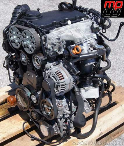

ich bräuchte mal einen rechtlichen Rat.
Ich habe mir im März 2012 bei der Firma Autoteile 24 einen Zahnriemensatz gekauft dieser wurde auch verbaut. Nun ist mir gestern der Stehbolzen von der Spannrolle gerissen. Das heißt jetzt Motorschaden ca. 4000€ Schaden.
Habe ich gegenüber Kfzteile24 Schadensersatz Ansprüche da es ein Materialfehler war?
Gruß David

Auf was es auf alle Fälle rauslaufen müsste wäre ein "metallurgischen Gutachten" des Teiles das versagt hat. D. h. eine Untersuchung der Bruchflächen ggf. Wärmebehandlungs, Härte und eine Gefüge- Material- Analyse.
Wenn Du beweissen kannst, dass das Teil aus dem und dem Grund gebrochen ist hast Du schon mal bessere Aussichten.

Ich habe jetzt einen Gutachter eingeschaltet der wird den Bolzen erstmal prüfen. Mal gespannt was rauskommt!
