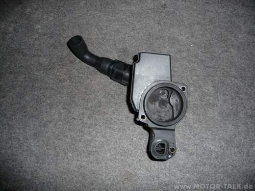

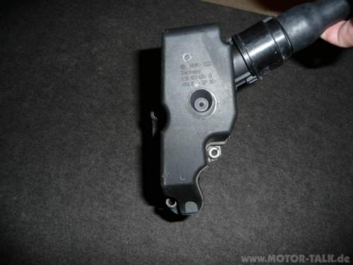

ich hab vor 3 wochen meine ölfalle sauber gemacht, da kam mindestens 100 ml wasser raus??? der schlauch war bis oben vollgekeimt mit dem moccabraunen schleim, öl wasser gemisch. anhand der ölfalle sieht man, wie wichtig das saubermachen ist. es sind nur 3 imbus schrauben, völlig pillepalle das ding abzubauen. allerdings von unten besser als auf der straße mit wagenheber. kann es nur jedem entpfehlen. hab mal 2 bilder angehängt. bild eins ist die motorseite, der schlauch geht hoch zum luftfilter, bild 2 ist die rückseite wenn man draufschaut und das teil am motor angeschraubt ist. das große loch ist für die öldämpfe, das kleine loch, da fällt dann der eispfropfen raus, der die ölpumpe verstopfen kann. normalerweise soll da das öl zurück in den kreislauf laufen.
wenn vw die ölfalle beheitzt hätte(wasserkreislauf) würde sich das alles auch nicht so absetzen. wir hatten in der werkstatt schon überlegt, das selber nachzurüsten, ein kuperrohr durchzustecken und dann den wasserkreislauf der heizung mit anzuschließen. hilft zwar nicht gegen einfrieren aber verhindert durch die erhöhte temperatur in dem plastikgehäuse das kondensieren unten so das nur noch öl und wasserdampf nach oben in den luftfilter steigen und abgesaugt werden.... das wäre vielleicht ein gedanklicher ansatzpunkt.

@larsek: Wieviel Öl kommt raus, wenn man das Ding abmacht? Muss man dann direkt den Ölwechsel machen?
da kommt kein öl raus. das ding ist so 20 cm über der ölwanne brauchst dir keine sorgen machen. empfehlenswert ist es nur, den schlauch, der oben vom luftfilterkasten nach unten zur ölfalle geht vorher schon mal zu lösen, damit man das teil unkompliziert nach unten rausnehmen kann und nicht noch mal die bühne runterfahren muss. wenn das teil abgeschraubt ist wirst du am gewicht schon merken, was da an schlamm drinnen ist. ich hab mit heißem wasser mit spülmittel durchgespült. wenn der dreck raus ist kann man mit bremsenreiniger oder benzin den letzten rest rausholen. man merkt schon, wann das ding sauber ist. auf die beiden dichtungen beim spülen aufpassen. !!! dann einfach wieder einbauen und den schlauch, der nach oben geht zuletzt wieder anstecken.....
ölwechsel muss nicht extra sein. hast doch sicher vor dem winter gemacht :-)
