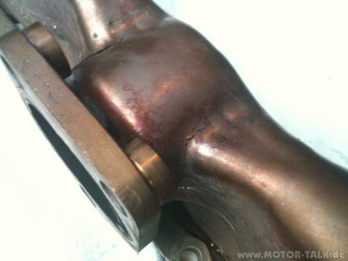

hey,
villt ne blöde frage, ist bestimmt schon genannt worden,(ich habs aber net gefunden) was richtet der blechkrümmer an? reisst der "nur" oder ist es so wie bei den alten V6 TDI´s von audi, das sich teile (schichten) lösen und die ganzen turbos kaputt machen?
Original geschrieben von Audi RS6 sagt alles
hey,
Ich hatte nur risse, ganz kleine.. aber es ist schon vorgekommen, dass der Flansch zum Turbo ganz durch war.. Da kann ich mir schon vorstellen, dass Teile abbrechen können und reingesaugt werden.
wie hast du die risse bemerkt... zischen??
nein, Abgasgeruch im Innenraum obwohl diese minimal waren. Siehe Foto.
Ich mir nicht. Gehört hab ich bis jetzt auch nichts davon. Auch wenn das Teil komplett durchbricht, die Leistung ist halt weg, aber es kommt darauf an ob, und wie sich möglicherweise vorhandene Leitschaufeln in den Turbo verabschieden können.
