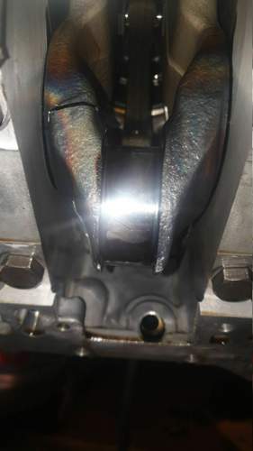

Ja die ist schon bestellt. Aber schaut euch das mal an. Ich bin zwar kein Experte aber da wir gerade am Einbau sind haben wir den alten Motor mal geöffnet und sind zu folgendem Ergebnis/ Feststellung gekommen. Die übermass Schale ist wohl nicht schuld an dem Motorschaden. Da auf der Lauffläche der Kirbelwelle keine Spuren oder Riefen zu sehen sind. Es wird wohl so gewesen sein das die Kurbelwelle gerissen ist aus was für einem Grund auch immer und es dann zu dem Schaden kam. Hier ein Bild der Lauffläche der Kurbelwelle und der Riss. Wäre BMW kulant gewesen hätten sie das sehen sollen und sagen sollen die Lagerschale ist nicht der Grund und wir machen das aus Kulanz. So denke ich
Img-20200922-wa0025
Und du bist sicher das der Motor die Seriensoftware hat?
