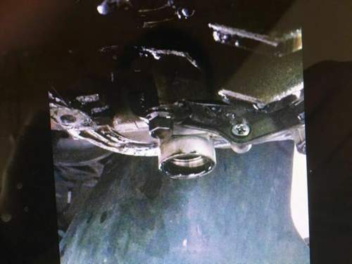

ich bitte um Rat:
auf meiner Heimreise aus dem Urlaub hatte ich bei Tempo 170kmh einen plötzlichen Leistungseinbruch mit der Meldung "Motor abstellen".
Bei einem späteren Startversuch hörte es sich an, wie eine Dose voller Schrauben - jedenfalls nicht gesund.
Daraufhin habe ich das Auto via ADAC nach Hause bringen lassen zu einem Opelhändler, der sich heute bei mir gemeldet hat.
Es wurde erstmal nur Öl abgelassen in dem sich wohl Metallspäne befanden.
Nach deren Aussage würde sich eine genauere Motordiagnose bei ca. 1000 Euro bewegen. Dem habe ich bisher noch nicht zugestimmt.
Es wurde direkt ein Fahrzeugwechsel vorgeschlagen, alternativ ein Motorwechsel für wahrscheinlich rd. 6000 Euro.
Das Auto hat jetzt seit 2011 205.000 km auf der Uhr. Bereits ein 2. Turbo wurde verbaut und auch der Klimakompressor musste ersetzt werden.

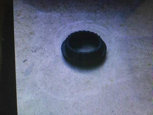

Da wird sich die dichtung der Ölpumpe verabschiedet haben.
Dadurch ist die Schmierung nichtmehr gewährleistet und die KW-/Pleuellager werden sich in ihre Einzelteile zerlegt haben.
Die Dichtung kostet um 10 Euro, härtet aus und rutsch aus dem Halter.
Betriff alle 2.0 Diesel über kurz oder lang.
Ölwanne abbauen, nachsehen. Sind nur die Lager fertig, bist mit allem bei der Reparatur bei unter 1000,- dabei.

Was für eine Dichtung soll das denn sein die eine Ölpumpe daran hindert, ÖL zu fördern ?
http://www.motor-talk.de/.../...saugrohr-dichtung-defekt-t5768764.html
Die sitzt hier :)
