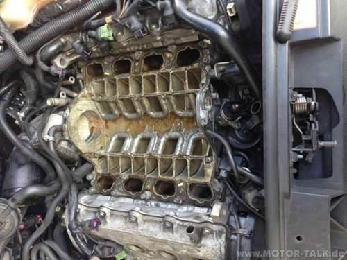

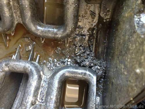

leider ist mir heute auf der Heimfahrt aus dem Urlaub mein Motor verreckt. Wollte beschleunigen, da gabs nen Schlag und im Rückspiegel war nichts mehr zu sehen außer einer dicken Wolke. Habe ganz fix die Kupplung getreten und bin aufm dem Standstreifen zum erliegen gekommen ....
Wie auch immer. Alle Anzeigen waren im grünen Bereich (Wasser, Öl, Warnleuchten) ... Ursache wird sich zeigen. Morgen wird mal reingeschaut.
Jetzt zu meiner Frage. Falls der Motor nicht mehr (auch wirtschaftlich) zu retten ist, wäre es möglich einen S6 Motor einzubauen? Weil preislich nehmen sich die Austauschmotoren nicht. Und mein A6 mit ASG Motor (299ps) hat auch nen Schaltgetriebe. Also wie nen S6. Auch Fahrwerk und Antrieb sind identisch( beim Achsmanchetten wechseln mit bekommen, da die vom "A6" nicht passten.)
Falls nicht, ginge es einen ASG Motor zu holen (der vorher nen Automatikgetiebe hatte) einfach mit meinem Stg zu verbinden?

Mein Beileid! 🙁 Bist Du auf Gas gefahren oder auf Benzin?

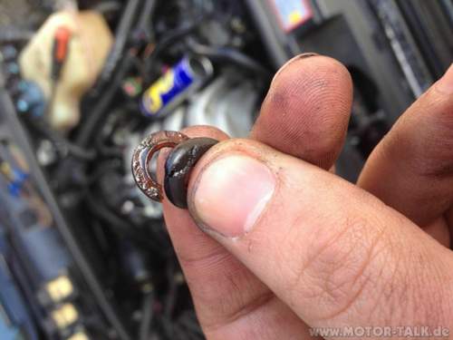

Oh ha das nit defekten einspritzdusen kenne ich. Bei mir War es nzr snders rum, sie hat nix mehr durchgelassen bzw. nur ab und zu mal. Daher ist es eher glimpflich abgelaufen und nun wird er gerade überholt. Mit Unterstützung vom willy widd er bald wieder laufen.

Also die Tour war von Frankfurt an der oder nach Usedom. Und er muss schon auf der Hinfahrt angefangen haben sich zu verabschieden. Im Nachhinein, wenn ich zurückblicke, hörte er sich einwenig anders an, aber halt nicht viel. Fuhr die ganze zeit auf Gas und maximal 130kmh. Dann auf der rücktour auch komplett auf Gas. Dann auf Höhe Berlin bin ich auf Benzin umgestiegen, um ein wenig flotter zu überholen( ca 160). Dann vom Gas gegangen und ne halbe Sekunde später dann der Bums mit Rauch.
Da ich fast alles selber mache, bis auf diw Köpfe welche ich dem Willy gegeben hatte, liegen die kosten schätzungsweise bei ca. 2500€.allerdings ist bis auf lima und servo alles neu und von Audi direkt. Da ich im Zubehör zum beispiel nur pleuellager in zu dünner Ausführung gefunden habe. Mussen diese auch von Audi. Ich finde 1,65mm zu originalen 1,791mm zu unterschiedlich oder ?

Naja heißt ja nicht dass es bei dir auch so sein muss. Ich denke meine einspritzdüse war einfach fertig und vorbelastet, durch den defekten dichtring und somit Verunreinigungen. Und das seit mindestens dem gaseinbau 2008.... Also ne weile. Hab den Wagen erst seit 05/2013. Pech nenn ich sowas. Aber Probleme sind da um angegangen und gelöst zu werden.
