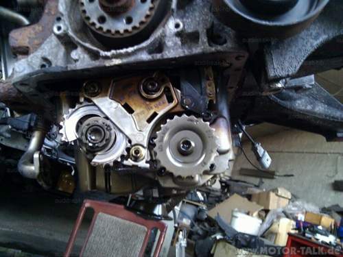

vor kurzem ist mein A6 4F 2.0 TFSI (Motorkennbuchstabe BPJ) nach dem Kaltstart und 5 Metern Fahrt (wirklich nicht mehr) einfach so ausgegangen.
Der Motor ist fest, laut Audi-Händer muß eine Austauschmaschine rein. Ich habe mit einem versierten Kumpel folgendes gemacht:
- Ölablassschraube raus (Späne im Öl)
- Ölfilter raus (Späne auch im Filter)
- Zahnriemenabdeckung runter (Nockenwelle und Zwischenwelle drehen frei, Kurbelwelle macht beim Drehen schleifende Geräusche und blockiert alle paar Umdrehungen
Ich denke nun an einen Austauschmotor. Der Audi-Händler will beim Kauf eines Rumpfmotors den alten Motor nicht zurückhaben. Laut meinem Kumpel ist das ein Indiz dafür, dass der BPJ-Motor ein bekanntes Problem hat und daher nicht wieder aufgearbeitet wird.
Ich habe nun Sorgen, dass mich das gleiche Problem erneut ereilt, wenn ich einfach einen BPJ-Motor vom Schrott einbaue. Trotz Bemühen der Suche bin ich mir noch nicht klar, ob der BPJ (abgesehen vom Ölverbrauch) bekannte Probleme hat und es daher mehr Sinn macht, einen 2.0 TFSI mit einem anderen Motorkennbuchstaben zu kaufen und einzubauen. Wobei sich dann natürlich die Frage stellt, ob das so ohne weiteres möglich ist...

So, der A6 ist auf der Bühne und mein Kumpel hat ihn sich vorgenommen. Ich durfte assistieren. :-)
Den Grund für den festsitzenden Motor erkennt man am besten auf den anhängenden Bildern: der Zahnkranz der Ausgleichswelle ist gerissen. Wahrscheinlich haben dann Teile davon die die Kette zur Kurbelwelle blockiert, so dass die Kette direkt anschließend gerissen ist.
Nach dem Ausbau des Ausgleichswellenblocks dreht die Kurbelwelle völlig problemlos. Die Pleuel- und Kurbelwellenlager scheinen auch unbeschädigt. :-)
Wenn möglich, wird der Ausgleichswellenblock jetzt auf Stirnradantrieb umgebaut, dann kann sich das Kettenproblem nicht wiederholen. Bei der Gelegenheit werden auch gleich alle Dichtungen, der Thermostat, der Anlasser, der Lichtmaschinenregler und das Ausrücklager der Kupplung getauscht, dann ist das Auto fit für die nächsten 180.000 km. :-)
