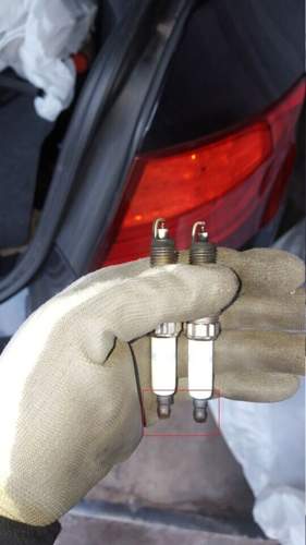

Ich kaufe alles von BMW, sogar Bremsen!! Wie gesagt ich war einmal dabei als die Kerzen untereinander getauscht wurden. Drehmomente wurden nicht angewendet. Da liegt wohl das problem. Entweder ist es zu lose und die kerze dreht sich langsam raus oder zu fest und der isolator bricht irgendwo wo man es nicht sieht.
Ich habe es mal versucht, also 23NM +-3NM kriegt man nie im Leben mit der hand gezogen. Das abzuschätzen ist einfach unmöglich.
Du hattest ja geschrieben das alle 6 Zündkerzen erneuert wurden.
Bei dem Bild sieht das aber nach Korrosion aus.Neue Zündkerzen
sind das meiner Meinung nach nicht.
Zuendkerze
Themenstarteram 6. März 2016 um 14:53
Durch das Bild wird es etwas verfälscht da ist keine Korrosion drauf. Wenn die Kerze nicht abdichtet zieht es ja falschluft. DaS wäre auch nicht toll!
Welchen Elektrodenabstand hast du denn gemessen?Manchmal stimmt der schon bei neuen Zündkerzen nicht.
Themenstarteram 6. März 2016 um 15:07
Gemessen habe ich nichts ich sah nur den Abstand der Bügel war bisschen verbogen.
Dann solltest du den Elektrodenabstand mal mit einer Fühlerlehre überprüfen.

habe ja die injektoren untereinander getauscht, Fehler blieb auf zylinder 2, dann die kerzen untereinander getauscht und schon ist der Fehler gewandert AABER die Aussetzer waren nun auf beiden zylindern. Als ich die Kerzen abschraubte sah ich wie dreckig da alles war. Ich hoffe nun das es daran liegt.
2 Punkte haben wir ja:
Dreckiger Kerzenschacht
Kein Drehmoment angewendet.
Waren denn die Kerzen in der Zeit als der Fehler von Zylinder 5 zu Zylinder 2 gewandert ist schon mal draußen?
