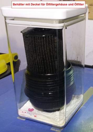

Meine Vorgehensweise beim Ölwechsel:
Ich mache an meinem TDI Biturbo jährlich selbst Ölwechsel zu Hause über der Grube. Es ist kein gewöhnlicher Ruckzuck-Ölwechsel, in dem der Ölfilter abmontiert und gleich weggeworfen wird, sondern ich lege den Filtereinsatz mit samt dem Deckel vom Ölfiltergehäuse zunächst in einen Behälter (Bild 1).
Ich lasse den Ölfilter mind. eine Nacht abtropfen, trenne ihn vom Ölfilterdeckel und untersuche zur ruhigen Stunde die einzelnen Lamellen des Ölfilters auf evtl. Metallabrieb des Motors. Erst danach wird der Ölfilter entsorgt. Pierre Zimmer von Motoren Zimmer macht es bei seinen Kundenfahrzeugen ebenfalls (Untersuchung der Ölfilterlamellen auf Metallabrieb) und hatte mich über ein Youtube-Video auf die Idee gebracht, dem Ölfilter aus dem man einiges Lesen kann mehr Beachtung zu schenken.
Hin und wieder lasse ich eine Labor-Ölanalyse machen, in der man einen möglichen übermäßigen Motorverschleiss rechtzeitig feststellen kann.
Auf den Ölfilterdeckel wird ebenfalls ein genauer Blick geworfen und wieder in den Behälter mit dichtem Behälterdeckel mit einem neuen Ölfiltereinsatz für den nächsten Ölwechsel in einem Jahr vorbereitet.
Ich verwende daher zwei Ölfilterdeckel, die untereinander bei jedem Ölwechsel getauscht und wiederverwendet werden.

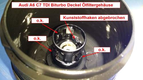

Bis ich gestern bei der Vorbereitung etwas entdeckte, was mir gar nicht gefiel und meine Befürchtung bestätigte, nachdem ich letztes Jahr einen nagelneuen nicht mit schwarzen Motorenöl versauten Ölfilterdeckel genauer untersuchen konnte und mir die dünnen Kunststoffhaken auffielen. Ich dachte mir noch, ob die labilen Kunststoffhaken eine gute Idee sind, wenn der Kunststoff irgendwann mal anfängt nachzugeben und evtl. für Motorschäden nach Ölwechsel sorgen könnte. Also richtete ich ein genaues Augenmerk auf die waghalsige Konstruktion. Auf Bild 2 (ist ein älteres Foto von mir von Okt. 2021) sind die vier intakten Kunststoffhaken im neuen Ölfilterdeckel noch gut auf dem Foto erkennbar, da er noch nagelneu und nicht mit Motoröl eingesaut ist. Dieser neue Ölfilterdeckel ist nun seit zwei Tagen bei mir im TDI Biturbo eingebaut.

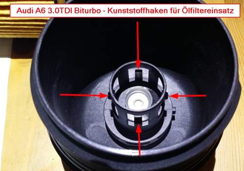

Die vier Kunststoffhaken im Ölfilterdeckel dienen zur Fixierung des Ölfiltereinsatzes. Mal lässt sich der Ölfiltereinsatz leicht einklemmen und lösen, mal aber auch schwerer - und das ist wohl der Knackpunkt. Auf Bild 3 sieht man nun deutlich wie einer der vier Kunststoffhaken um 90 Grad umgeknickt bzw.
abgebrochen ist und noch mit dem Rest im Ölfilterdeckel hängt. Ich kann nicht sagen wann es aufgetreten ist. Entweder beim Aufstecken des Ölfilters (Bild 4) letztes Jahr oder beim Trennen des Ölfilters vor einem Tag. Der Ölfilterdeckel, an dem der Kunststoffhaken umknickte, ist definitv nicht der neu gekaufte Ölfilterdeckel, sondern der original Ölfilterdeckel seit Auslieferungszustand meines Biturbos aus Bj. 06/2016 mit mittlerweile sechs Jahren Betriebszeit. Der Ölfilterdeckel hat eben schon etliche Phasen mit hohen Öltemperaturen hinter sich. Natürlich werde ich mir für den nächsten Ölwechsel einen neuen Ölfilterdeckel zulegen müssen.
Da nun der Rest des Kunststoffhakens praktisch am seidenen Faden hängt, was beim gewöhnlichen Ruckzuck-Ölwechsel nicht sofort auffällt, möchte ich nicht weiter ausmalen was nun passiert, wenn der Kunststoffhaken sich irgendwann während der Fahrt löst, bei voller Fahrt im Ölkreislauf die Runde macht und in einer Verengung eines Ölkanals hängen bleibt. Es könnte aber auch ein bereits vollständig abgebrochener Kunststoffhaken irgendwo am Öldeckelfilter oder am Ölfilter kleben bleiben und sich demnächst bei voller Fahrt lösen.

1 - Behälter Ölfilterdeckel und Ölfilter
2 - Ölfilterdeckel neu Kunststoffhaken
3 - Ölfilterdeckel Kunststoffhaken def.

Man muss auch fragen in welcher Reihenfolge man den Ölfilter montiert?!
Ich stecke den Ölfilter erst in die Behälter hinein damit der Nupsi einrastet!
Dann erst der Öldeckel.
Man kann es auch anders rum machen dann passiert es das die Naswn reißen .
Typischerweise wird das gefilterter Öl durch den Motor gepumpt, also als Hauptdruckleitung für die einzelnen unter Druck stehenden Ölkanäle. Was Du oben beschreibst, wäre ein Konzept eines Nebenstromfilters. Im Audi wird jedoch ein etwas groberes Filterkonzept mit Hauptstromfilter verfolgt.
Ein kleines Kunststoffteil kann sicherlich Schaden anrichten, aber um den Ölstrom zu blockieren, müsste es einen Kanal verschließen, der stromabwärts von Öldruckschalter liegt. Und es müsste dann stets der Kanal sein, der diese KW-Lager versorgt, die selbst dann wiederum durch die KW-Bohrkanäle die Pleuellager versorgt.
