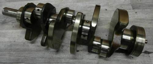

Nein, kein Spritzöl, sondern unter Druck wird das Öl dorthin befördert (über Bohrungen in der Kurbelwelle). Es geht nicht um das Pleuelauge (oben), sondern um das unten.
Verstehe, irgendwas hatte mich tatsächlich an das obere Lager denken lassen. Aber sehr interessant, zu erfahren, dass vom Kurbelwellenlager her in Richtung Kröpfung Schmierkanäle existieren. Das hätte ich überhaupt nicht gedacht.

@Lightningman schrieb am 13. Oktober 2020 um 16:29:01 Uhr:
Klar doch, wie soll sonst Öl zum Pleuellager kommen?
Das geht nur über Kanäle in der Kurbelwelle.
Auch das Pleuelauge wird über eine Längsbohrung im Pleuel mit Öl versorgt.
Das würde mit Spritzöl nicht gut gehen, außerdem muss ja Öldruck erzeugt werden, dass die Lagerzapfen ausschließlich in Öl laufen.
Sonst wären die Lagerschalen innerhalb kürzester Zeit durchgerieben.
Spritzöl wird eigentlich nur zur Kolbenkühlung/ Schmierung eingesetzt.

Danke für die Ergänzung. Meinen Beitrag kann man tatsächlich so lesen, als ob das Pleuelauge nur mit Spritzoel geschmiert wird, was natürlich nicht der Fall ist.
Das Pleuelauge ist allerdings auch etwas unkritischer als das untere Lager. Hier muss "nur" der Verbrennungsdruck abgepuffert werden.
Sehr interessant mit der Ölversorgung. :)
Ist schon so, dass man sich über viele Details erstmal keinen Kopf zerbricht. Dann kommt man irgendwann auch mal bei der Schmierstoffversorgung im Motor an. Habe mal nach Bildern für eine V6-Kurbelwelle gesucht und auch eine gefunden. Ist zwar Mercedes und Otto, aber auch 90° Bankwinkel mit der entsprechenden 30°Versetzung der benachbarten Kurbelzapfen. Und ja, dort sind schön die radialen Ein- und Ausströmöffnungen zu sehen.
Bildquelle:
https://upload.wikimedia.org/.../Kurbelwelle_DB_M112.jpg?1602625275493
Kurbelwelle-db-m112
