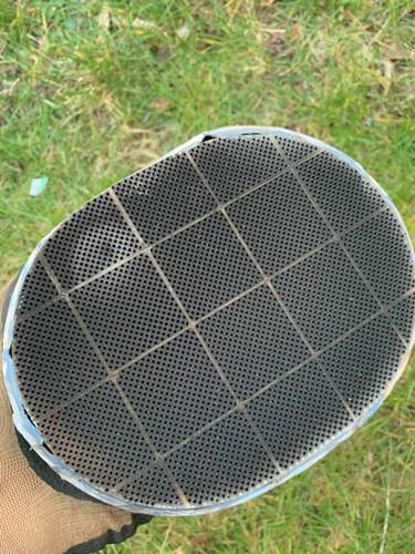

Danke Persi :cool:
Das sieht soweit erstmal nicht auffällig aus. Aber die Asche sitzt vermutlich unten drinnen.

@Michi_Ti schrieb am 11. April 2020 um 10:16:25 Uhr:
@phase23, gibts schon was neues?
Ja tatsächlich. Mein DPF Filter kommt wohl leider erst nächste Woche. Solange wollte ich jetzt aber nicht warten. Also Filter ausgebaut und an der Schweißnaht aufgetrennt. Ich habe erst versucht den Filter zu spülen. Dazu habe ich mir einen Flansch mit wasseranschluss geschweißt. Es kam auch rötliche Asche und Ruß heraus. Ich fand es jedoch irgendwie wenig. Naja, weil ohnehin ein neuer rein kommt, hab ich den Monolithen einfach entfernt und das Gehäuse wieder verschweißt.
Was soll ich sagen, der Motor läuft viel weniger hart und hört sich ganz anders an. Das Ruckeln ist bisher noch nicht wieder aufgetreten, allerdings hab ich das jedes Mal gedacht. Kurz und gut. Die jetzigen Anzeichen deuten zumindest darauf hin, dass es am DPF liegt.
Im Bild ist zu sehen bis wohin die Asche eingelagert war.
Das einzige was mich ein bisschen stutzig macht ist, dass ich jetzt ohne DPF auch keine Fehlermeldung wegen einer anderen Druckdifferenz bekomme.
Vielleicht ist der DPF vom Vorbesitzer ausprogrammiert worden.
