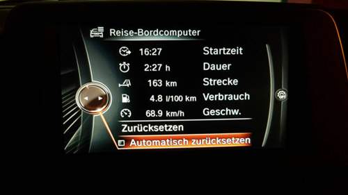

seit ca. 2 Wochen beobachte ich bei meinem Wagen ein Ruckeln, man hat das Gefühl, als ob kurz die Leistung einbricht. Anfänglich habe ich es nur beobachtet, wenn der Wagen kalt war. Nun tritt das Ruckeln aber auch nach längerer Fahrt mit betreibswarmen Motor auf. Es spielt auch keine Rolle ob ich bei gleichmäßiger Geschwindigkeit fahre oder Beschleunige.
Hat jemand eine Idee, oder es schonmal erlebt?

kleines Update:
bei meinem 218d AT wurde heute das AGR Ventil gewechselt. Auto ist 1 Jahr alt, 17000km, Kurz und Langstrecken 50:50
Meine 220d GT war Dienstag in der Werkstatt - nur neue Software.
Fährt jetzt aber irgendwie geschmeidiger. 1,5 Jahre alt und 61.000km.

Nächstes WoEnde muß ich etwas weiter fahren. Es wird auch immer behauptet das nach dem Wechsel der Verbrauch niedriger wird, da bin ich ja schon neugierig ob da was dran ist.
Bezüglich des Verbrauchs muss ich sagen, dass es dort keine Veränderungen gegeben hat.
So, erste längere Fahrt und ich denke das etwas verändert wurde, denn einen so niedrigen Verbrauch hab ich noch nie geschafft.
@Marco3005 schrieb am 25. November 2017 um 12:49:04 Uhr:
Haben sich die Fahrleistungen auch verändert?

@harald335i
So prblemlos wie bei keyan_TDI lief der bei mir nicht.
Nach zwei Monaten die bekannte Fehlermeldung "Keine volle Leistung - Weiterfahrt möglich ...". In die Werkstatt -> ohne Befund. Zu dem Zeitpunkt hatte ich auch noch keine weiteren Probleme wie Ruckeln oder. Die Fehlermeldung ist nicht wieder aufgetreten. Das Motorruckeln stellte sich mit der Zeit dann aber doch ein.
Wie in meinem letzten Beitrag geschrieben, läuft der Motor jetzt wirklich gut. Kein Ruckeln oder verzögerte Gasannahme, so wie es vor der neuen Software dann doch häufige zu merken war.
