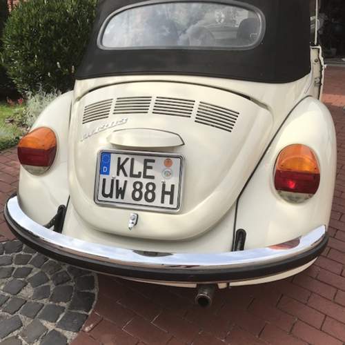

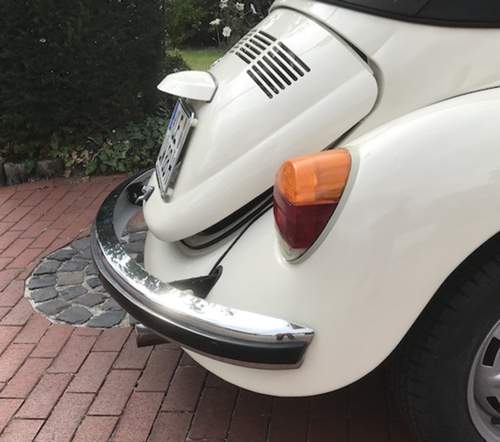

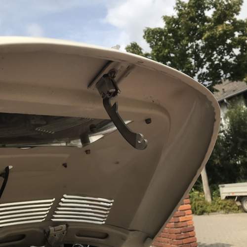

das ist meine Lösung für zeitweises öffnen. Aufgestellt auch abschließbar.
Wolfgang
Kaefer-motorraum-lueftung

so ein Oldtimer ist ja auch immer eine optische Frage. Die Haube oben aufstellen sieht einfach Scheiße aus. Als Rennsemmel bei einer Veranstaltung ok, aber sonst eine Zumutung zumindest für mein Auge.
Klar irgendeiner schreibt etwas, ein anderer das Gegenteil, na und? In den 70ger Jahren hatten sehr viele getunte Autos bei Heckantrieb hinten die Gummiaufsteller. Müssen die ja alle etwas falsch gemacht haben und einen Kolbenfresser bekommen? Z.B. beim Käfer, beim NSU TT, Fiat usw.
Das Argument das heiße Luft angesaugt wird finde ich gut, aber woher kommt die eigentlich? Öltemperatur messen ist auch so ein Thema. Je nachdem mit welchem Hersteller und ob Ölwanne oder Öl Messstab, immer andere Werte. Welche sind denn richtig?
Das ganze Lüften des Motorraums bringt eh nur, wenn überhaupt, etwas im einstelligen Bereich. Wer echte Temperaturprobleme mit Leistungssteigerungen hat, kommt an einen Ölkühler nicht vorbei.
