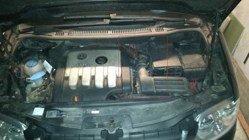

Seitdem es so richtig kalt ist, gibt der Motorraum aber im Stand Rauchzeichen. Zum Beispiel gestern und eben wieder, als ich in der Garage angekommen bin. Habe den Wagen dann noch (Gang neutral) 1 bis 2 Minuten "angelassen". Nach etwa 1 Minute kamen Rauchzeichen. Also Auto aus, Motorhaube auf und reingeguckt. Der Rauch kommt von der mit dem roten Quadrat und Pfeil markierten Stelle irgendwo.
Als kleiner Hinweis: der Klimaschlauch ist undicht, vielleicht läuft da was aus, trifft auf eine heiße Stelle und verdampft? Ist das Auto aus, ist der Rauch nach 1 Minute weg. Es ist nicht viel, zu wenig um auf es auf ein Foto zu bekommen. Aber genug, dass man es sieht.

In Bezug auf das Foto im 1. - Eröffnungsbeitrag , was mich etwas stutzig macht .
= ... der Qualm kommt mitte / hinten am Motor hoch ...
Wage ich mal einen " Blindschuß " ... in diese Richtung des möglichen Problems .
Die BKD - 2,0 TDI 140 PS - Motoren hatten früher schon ein Problem mit einem Well - Flexrohr zum AGR hin .
= diese reißen / brechen gerne mal .
Und das müßte dort hinten / unten am Motor sitzen .
... Wobei AGR , AGR - Kühler , Turbo mit Abgaskrümmer im Umfeld sind .
... " Buddel ... Buddel " ... Beiträge aus 2009 u. 2010 !
Einfach mal rein schauen ...

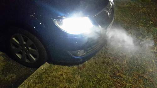

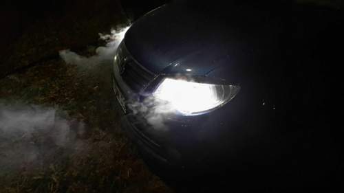

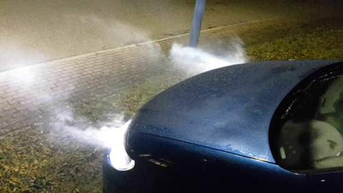

... Das sieht dann im Stand wenn's mal ordentlich stinkt & qualmt = ehr so aus ... siehe Pics 😁
Hermy
Touran 1T2 - 2,0 TDI - Zuheizer 01
Touran 1T2 - 2,0 TDI - Zuheizer 02
