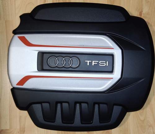

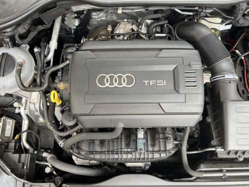

Hallo, im Vergleich zu meinem alten 8n sieht der Motorraum meines jetzigen 2.0 TFSI recht unaufgeräumt aus. Viele Möglichkeiten das zu verbessern habe ich bisher nicht gefunden.
Hier finde ich zum Beispiel die freie Sicht auf Schläuche und diese Abdeckungen mit dem Gittermuster nicht gut, kann mir jemand sagen, ob da die Abdeckung aus dem Golf passen würde.
Viele Grüße

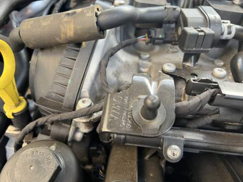

@coper2 schrieb am 15. Februar 2023 um 16:15:59 Uhr:

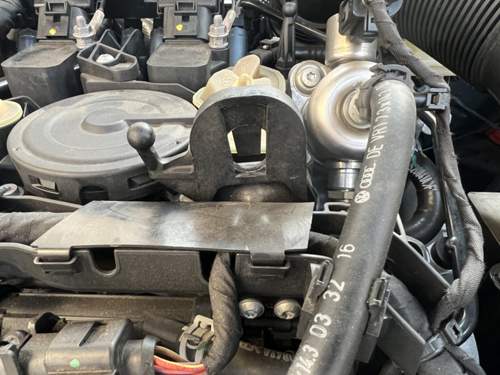

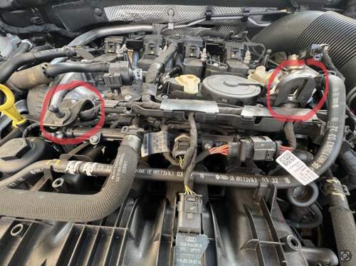

Nein, die hinteren (Abgasseite) können bleiben.
Die vorderen beiden sind bislang über Haltebleche montiert, die ebenfalls rausfliegen müssen.
WHT006189 vorne links
WHT005593 vorne rechts
werden einfach in die bestehenden Löcher der Ansaugbrücke reingeschraubt und schon passt die große Abdeckung drauf :)
Ok, werde ich dann wohl noch besorgen müssen, hast du nen ungefähren Preis dafür?
4,30 und 3,20
Die Kugelpfannen (Gummiteile) je 2,70
Die große Abdeckung natürlich gebraucht über Ebay besorgt, sonst wird der Mod mit 135€ doch weng arg teuer ;)
Abdeckung hab ich schon.
Also diese Teile WHT006189 vorne links und WHT005593 vorne rechts kosten 4,30 und 3,20
Die Kugelpfannen habe ich nur im Set gefunden für 23 €

Muss ich da nur die Kunststoffteile demontieren oder die gesamte Halterung und wie ?

@BruceWayne schrieb am 15. Februar 2023 um 16:46:16 Uhr:

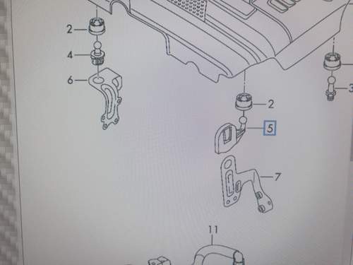

Oh, sorry - die große hat unterschiedliche teile
3x Kugelpfanne 06J103226A - je 5,90
1x steckverbinder 07C103226B - je 2,70
@BruceWayne schrieb am 15. Februar 2023 um 16:47:21 Uhr:
Gute Frage, ist für mein Gedächtnis zu lange her... :p
Aber laut Zeichnungen sind die nur oben irgendwie mit hingeschraubt - solltest du normal direkt sehen können.
Probier doch einfach mal, ob was streift, wenn du nur die Kunststoffteile ausbaust. Ansonsten müssen se ganz raus.

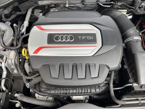

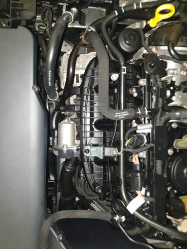

Ich hab jetzt mal die s-Abdeckung drauf geklippst so wie ich das sehe können die alten Kugelköpfe drunter bleiben, denn vorne wo die Schrauben noch fehlen liegt die Abdeckung auf dem Saugrohr auf.
Kann es sein, dass beim 1.8 die Ansaugbrücke länger ist , die steht nämlich immer noch über die Motorabdeckung über?
1.8T original Abdeckung
1.8T mit TTS Abdeckung
Ja, scheint beim 1.8er tatsächlich etwas anderst geformt zu sein. Bei meinem 2.0er sieht man jedenfalls die Drosselklappe etwas mehr....

So sieht es aus.
Ich muss dann mal schauen ob es wie in den ersten Beiträgen beschrieben so eine Blende für den 1.8 er gibt, dann verkaufe ich die S Abdeckung wieder. ??
Valvox hat oben nen foto von so ner Abdeckung für den vorderen bereich gepostet.
Trotzdem find ich die S-Abdeckung wuchtiger und deckt alles etwas besser ab.

Ja da geb ich dir ja Recht, aber es hilft ja nichts.
Die Abdeckung von Valvox ist ja auch für den 2.0 ich bräuchte ja eine für den 1.8 mit großer Ansaugbrücke
Ich lasse es beim TT jetzt und verkaufe die Abdeckung inkl. der Schrauben wieder!
