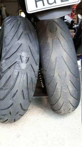

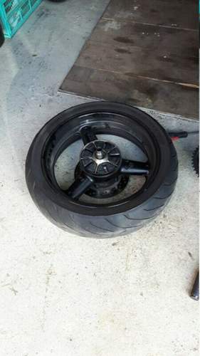

Hier nun die Bilder zum Reifenwechsel. Erstmal Vergleich Neu gegen Alt, alter Reifen abgefahren bis auf die TWI in der Mitte. Bild 3 dann das abdrücken des Reifens von der Felge bevor er dann mit selbstgebauten Montiergerät abgezogen wird. Geht auch mit Eigenbau recht fix und easy. Ab Bild 13 dann aufziehen des neuen Reifens und Luft einlassen auf die Felge drücken. Anschließend Auswuchten und wieder Alles zusammen bauen. Fertig. Zeitaufwand mit einbauen, ausbauen, Fotos machen, Raucherpause, aufräumen etwa 1 Stunde 30 Minuten.
Noch ein Word zum Reifen, ist der Angel St geworden. Bin ich schon einmal gefahren und war damit mehr als zufrieden. Der erste wurde nach 8000 km gewechselt, wobei er durchaus noch einen 1000 gehalten hätte, stand aber eine Tour an. Hab dann den GT drauf gemacht der nun runter kam. Dieser war nun nach 7500 km abgefahren, hätte da mehr erwartet, ob es daran liegt das ich jetzt vermehrt mit Sozia fahre, keine Ahnung. Den ST gab es für 92,80 €. Also Preisleistungsmäßig absolut ok. Kommt jetzt nach dem die Chinesen Pirelli gekauft haben natürlich aus China, der erste war noch Made in Germany, jetzt steht halt Made in China drauf.

Noch ein kleiner Nachtrag, immer schön Montagepaste (oder ähnliches) verwenden, dann flutscht es wie von selbst. Außerdem schien mir die Laufleistung des GT etwas wenig, hab da noch mal nachgeschaut wann der nun drauf kam, waren dann doch nicht ganz 9500 km die er da hinten durchgehalten hat.
