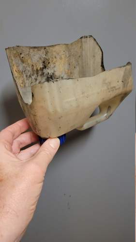

Ich hab mir das aus einem Kanister Scheibenfrostschutz gebastelt.
20230317
