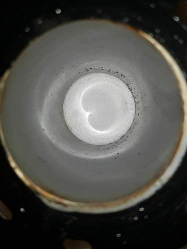

meine Beta rr 125 lc 2017 läuft nicht mehr.
Zündkerze neu(Gewinde musste per Zündkerzenhelicoil reperatiert werden, vllt keine ordentliche Kompression mehr?). Leicht nass ist die Kerze wenn man sie mal rausdreht, aber nicht wirklich "ertränkt".
Vergaser durch Fachwerkstatt per Ultraschallbad gesäubert und in Grundeinstellung gebracht.
Sprit neu, Benzinhahn auf, kupplung gezogen, kein gang drin, Notaus nicht betätigt.
Widerstand an Zündspule 7,65 k.ohm/ am Kerzenstecker 4,86 k.ohm/ beides zusammen 12,54 k.ohm(habe die sollwerte nicht finden können, Funke ist aber da und die Werte passen zu den sollwerten einer ähnlichen Maschine).
Anlasser dreht und treibt den Motor auch an.
Batterie war neu bzw. Benutze für Startversuche eine kleine Autobattere. Sicherungen alle I.O.
Wenn ich versuche zu starten, klingt es manchmal so als ob sie anspringen will, aber dann hört man wieder nur die Startgeräusche und mehr nicht.
So das zu den Fakten. Wenn einer einen Rat, Tipp oder so hat wäre ich dankbar.
LG.

Ja der hat kleine Einbuchtungen.
Moin Moin !
vor allem scheinen die Ringe in den Nuten festzuklemmen ! Wie soll denn da eine Kompression möglich sein?
Raus mit dem alten Schrott , neue Ringe besorgen , die alten taugen noch , wenn sie zerbrochen sind, zum Ausschaben der Nuten.
MfG Volker
am 16. Januar 2022 um 20:01
Okay dann passt das
Aber der kolben sieht ansich schon fertig aus und muss eh mal neu kommen.
Wie sieht der. Zylinder aus?

Zylinder sieht eigentlich noch I.o aus würde ich sagen. Hat aufjedenfall keine riefen oder große Spuren. Ja der sieht mitgenommen aus, das stimmt.
Zylinder
Moin Moin !
Also auf 4 Uhr sehe ich leichte Fresspuren und überall Lunker. Ok , die gehen dann als Ölschmiertaschen durch :D
Billige Lösung : neue Ringe , Kolben und Zylinder schonend reinigen , Laufbahn sauber schmirgeln oder mit Honsteinen ausschleifen , nur leicht anrauhen müsste genügen.
https://www.ebay.de/itm/202698874619?...
Teure Lösung : Zylinder aufbohren lassen (wenn möglich und Übermasskolben erhältlich sind) und Kolben neu. Ansonsten beides neu.
MfG Volker

Hätte mind. den Kolben plus Ringe neu gemacht, kostet nur 36 Euro.
Ein Set mit Zylinder, Kolben+Ringe und Dichtungssatz kostet 145 Euro.
Schätze ich kauf gleich mit Zylinder, dann hab ich die ganzen Dichtungen mit bei.
Zylinder bohren und hohnen lassen plus Ü.masskolben kommen bestimmt knapp an den Preis dran, wie wenn ich neu kaufe, schätze ich, oder?

Moin Moin !
Als grobe Hausnummer rechne ich immer 100E fürs Bearbeiten einer Zylinderbohrung.
Bei dem Preis für die Neuteile würde ich nicht lange überlegen.
MfG Volker
Themenstarteram 24. Januar 2022 um 19:52
Moin Moin,
Für alle die es interessiert, ich habe den Kolben und Zylinder neu gemacht und nach ca. 30 Sekunden rödeln kam sie dann und sprang an. Säuft im standgas recht schnell ab, aber mit choke und leichten Gas geben läuft der Motor sauber und ruhig! Glaube sie muss erstmal ordentlich warmgelaufen werden lassen und eventuell am vergaser eingestellt werden, aber das ist ja kein Drama. Danke nochmal für alle Antworten!!!
