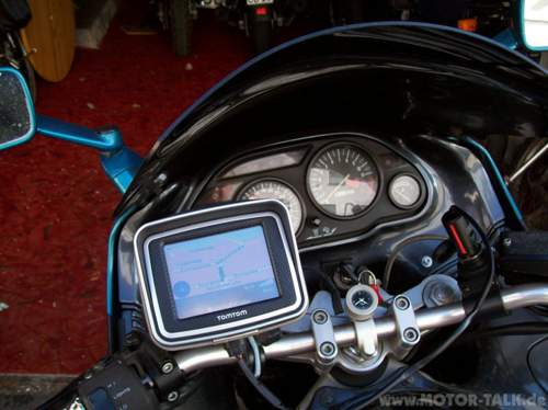

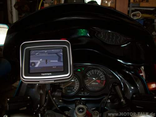

ZZR 1100: Das Navi in der Ram Mount Lenkerhalterung. Man sieht gleich, weshalb das die schlechtere Lösung ist.
100-7545
100-7546
100-7548
Schau dir mal im Web die lieferbaren Teile zum Ram-Mount-System an, da findet sich dann schon eine Lösung. Ich habe zum Beispiel bei meiner GS eine der vier Schrauben an der Lenkerklemmung gegen einen Schraubbolzen mit Ram-Mount-Kugel ersetzt. So kam die ganze Halterung weiter nach hinten und das Navi verdeckt die Armaturen nicht.
Je weiter hinten, desto schlechter. Ablesbarkeit, Blendung der Sonne, Blickwinkel...
Ich finde das Navi am Besten auf einer Ebene mit den Instrumenten und fast senkrecht.
So wie an meiner K 1100. Das ist perfekt
Mir sind glaube ich, mittlerweile alle Befestigungsoptionen des Ram-Mount Programms geläufig.

Das ist an deiner K 1100 perfekt. An meiner GS sieht es schon wieder ganz anders aus, zumal ich an meinem Bock die Scheibe gekürzt habe. Deshalb wollte ich auch nicht das Navi über den Armaturen haben. Und je näher das Navi vor meiner Brust ist, desto besser kann ich es mit meinem Körper gegen Sonnenlicht von hinten abschirmen.
Das ist allerdings Fakt: An jedem Mopped muss eine individuelle Befestigungslösung gesucht und gefunden werden. Meine GS ist schon meine Zweite, und ich dachte, ich könnte das Navi wieder außermittig am Lenkerrohr anbringen wie bei der ersten. Das ging aber nicht, weil: Die erste GS hatte keine Heizgriffe, die zweite hat, und bei der zweiten kommen an der Stelle, wo bei der ersten die Klemme auf dem lenkerrohr saß, die Kabel für die Heizgriffe raus....
Vollkommen unstrittig.
Daher heißt meine kleine Anleitung auch ganz konkret "TomTom Rider II in K 1100 LT einbauen".
Das Wörtchen "in" und die Vorsilbe "ein" habe ich bewusst gewählt.
Für die ZZR hätte ich "anbauen" genommen und das Ganze für nicht erwähnenswert gehalten.
