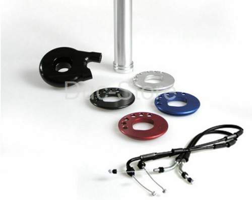

Die meisten Zubehörgasgriffe kann man links und rechts verbauen. ;-) Da sie symmetrisch aufgebaut sind.
Wenn es ein Motorrad mit Zügen ist.
Suche mal nach Kurzhubgasgriff.
Da kannst auch bei den meisten aus drei verschiedenen Übersetzungsscheiben wählen.
Beispielbild
