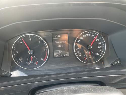

Du meinst den MAR Motor? Ich habe den im Bulli… 30.000 km und der braucht keinen Tropfen Öl.
Ich habe den aber auch noch nie über 120 Grad Öltemperatur gehabt. Selbst bei 160 mit Fahrrädern hinten drauf bei 35 Grad in Italien. Im Vergleich zum T6 vom Kollegen, liegen da wirklich ein paar Kelvin Differenz in den Öltemperaturen zwischen dem CX** und DM** Motor. Kann sein, dass sich die Rekunstruktion des Abgassystems positiv auf die thermische Belastung ausgewirkt hat?
Geht man von der MKB Nomenklatur von VW aus, ist der letzte Biturbo ja wirklich deutlich angefasst wurden.
Ich kann mich mit dem Motor null beschweren!
So do we!
Der BiTu Motor der letzten Generation ist thermisch absolut in Ordnung. Bei AB 130km/h erreicht die Öltemperatur kaum 110°C!
110°C und mehr ist beim BiTu keine Seltenheit, weniger wären aber m.M n besser
Was meint ihr zur Öltemperatur?hab einen 110kw Motor
Hallo, dabei sind bei drohenden Motorschäden NICHT die hohen Temperaturen Auslöser, sondern die Taktung des Abgassystems sowie Fehler bei den Ölabstreifringen. Ich bin der festen Überzeugung, dass ein T6 mit 204 PS irgendwann Probleme bekommt, wobei ich ausdrückliche Fahrzeuge meine, die bis 2019 zugelassen wurden. Lest die Autobild, googelt nach "T6 Motorschaden". Auf die Temperatur zu achten ist immer gut, wird aber niemanden davor bewahren, den Öltod zu sterben...

Dennoch halte ich so hohe Öltemperaturen für Problematisch
@FL.MAVERIK schrieb am 28. August 2023 um 04:20:49 Uhr:
Ja, die Motoren haben einige Probleme.
Du kannst die Motoren nicht über einen Kamm scheren. Der MAR Biturbo hat nicht wirklich andere Öltemperaturen als der vergleichbare Monoturbo. Ganz im Gegensatz zu den alten Biturbos mit CX** MKB.
Den Biturbo mit der Motorwagen Abgasreinigung gabs aber erst seit 2022, wenn ich mich recht erinnere
Das habe ich auch nicht.
Aber, Öltemperaturen deutlich über 100°C im Teillastbereich finde ich suboptimal
