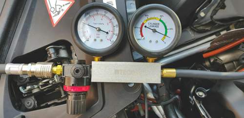

Mach eine Druckverlustmessung.
Der Kompressionsdruck muss schließlich irgendwo abhauen.
Wenn du mit etwas Motoröl höhere Kompressionswerte erreichst, dann nur weil das Öl an den Kolbenringen besser abdichtet.
Mit der Druckverlustmessung sollte man eindeutlig feststellen können wohin der Kompressionsdruck abhaut.
Wie macht man den Test eigentlich genau?
Zylinder in Kompressionstakt auf OT.
An einen Druckluftkompressor hängst du den Druckverlustmesser und kalibrierst ihn.
Den schließst du wie einen Kompressionsmesser an den Zylinder an.
Über eine zweite Uhr wird dir der Druckverlust angezeigt.
Kein Zylinder ist absolut dicht. D.h. du wirst immer einen Druckverlust haben. Dieser sollte sich allerdings immer im Rahmen bewegen.
Alles über 20% wird schon sehr kritisch.
20190910
Ok, soweit klar. Aber wie weiß man dann wo der Druck abhaut?
Das hörst du.
Zur Kontrolle kannst du z.B. ein Feuerzeug nehmen und vor die/den Drosselklappe/Lutfilter/Ports/Auspuff ... halten.
Wenn der Druck über die Kolbenringe abhaut, dann hast du die Luft im Kurbelgehäuse. Einfach Öldeckel abnehmen.

Das mit dem Motoröl sehe ich genauso. Aber wenn die Kolbenringe bzw. die Zylinder verschlissen sind, hätte der Motor vorher keine Leistung gehabt und Öl verbraucht. Beides war nicht der Fall..
Aber der Ansatz mit der Druckprüfung ist gut..
Hab mir heute so einen Druckverlustprüfer bestellt und werde das mal prüfen.
Ferner werde ich mal den Öldruck prüfen und berichten.

@KapitaenLueck schrieb am 12. Oktober 2020 um 13:12:02 Uhr:
Hier habe ich eine Beschreibung dazu gefunden. Geht zwar um Volvo aber das Prinzip ist ja gleich..
