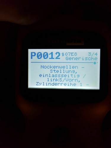

Hat schon Jemand Erfahrung mit dem fotografierten Fehlercode?:
Der Austauschmotor meines mittlerweile ehemaligen 50i hat nun wieder die Laufleistung von 90tkm erreicht. Leider hat das Auto auf freier Bahn ins Notprogramm geschaltet. Mit stark gedrosselter Kraft wurde es zur nächsten BMW Werkstatt gefahren. Dort wurden erst mal zur Optimierung des Werkstattumsatzes ein paar Teile aus dem Lager verbaut. Natürlich ohne spürbare Verbesserung im eigentlichen Problembereich. Dann riet die Werkstatt ernsthaft zum Verbau eines neuen Austauschmotors. An dem vorliegenden Agregat würden sie jedenfalls Mangels Kenntnis nichts mehr anpacken.
Eine freie Werkstatt hat dann den hier abgebildeten Fehlercode ausgelesen. Was wird da ungefähr an Rep.-Aufwand auf den Besitzer zukommen? Und ist der Fehler an der Nockenwellenverstellung als alleiniger Fehler zu sehen oder hat das meist tiefere Ursachen, die dann auch noch repariert werden müssen? Vielleicht kann schon Jemand aus Erfahrung berichten, würde mich freuen.
Img-9766
Wenn Du mal google `st findest Du auch bei anderen Herstellern div. ähnliche Fehler-Codes.
Könnte der Nockenwellenversteller sein, oder auf eine gelängte Kette hindeuten!
