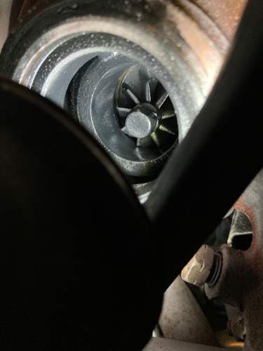

Ich hatte vor einem halben Jahr gestiegenen Ölverbrauch, dann die Diagnose Turboschaden!
Den habe ich gegen einen Tauschturbo gewechselt. Der Motor lief super aber hat trotzdem mehr Öl verbraucht als früher. Nun habe ich gemerkt, dass der Motor einen weiteren Schaden haben muss:
Wenn man bei laufendem Motor den Öleinfülldeckel abnimmt kommt stoßweise Abgas raus.
Ich habe ein kurzes Video gemacht.
Ich würde jetzt auf einen Ventilschaden tippen.
Wie ist Eure Meinung? Kann so viel Druck am Kolben vorbei? Ich vermute eher Ventil defekt.
Ich versuche mal die Glühkerzen raus zu nehmen und die Kompression zu messen.
Ich könnte mir vorstellen, dass der hohe Abgasdruck dem Tauschturbo auch nicht gut getan hat...
