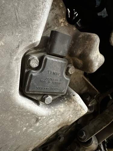

ich hatte in diesem Jahr bei meinem V70 II 2.5T aus 2004 (Vorfacelift) den Motor getauscht… nun ist uns aber erst kürzlich am Austauschmotor der verbaute Motorölsensor aufgefallen.
Allerdings ist kein Kabel oder Stecker „übrig“, wo dieser angeschlossen wird. Der alte Motor ist leider nicht mehr da, um da nachzuschauen, ob der Sensor auch verbaut war.
Sind da unterschiedliche Ausführungen, mit und ohne Sensor, bekannt?! Laut Handbuch gibt es auch keine Meldung im Bordcomputer bei niedrigem Ölstand, lediglich bei den R-Modellen. Allerdings lese ich im Handbuch auch nix zu einer Meldung im BC bei zu wenig Kühlwasser. Diese habe ich aber definitiv bereits erhalten, als der Kühler gewechselt und der Kühlkreislauf neu befüllt wurden ist.
Haben wir da was übersehen und sollten doch noch irgendwo einen Stecker dafür finden, wohin sollte dieser laufen? Tappen da gerade im Dunkeln.
Laut Verkäufer ist der Motor aus 2005er, Bezeichnung aber identisch zu meinem Originalmotor… B5254T2
