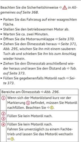

Normal prüft man den Öl Stand 5 Minuten nach Motor Stop.
Und dann sollte er knapp unter maximum sein.
Dass das Fahrzeig dabei natürlich eben geparkt ist setze ich jetzt mal voraus.
Steht auch alles so in eurer Bedienungsanleitung.

@Sabre_Wulf schrieb am 16. Oktober 2023 um 20:04:23 Uhr:
Was für ein Blödsinn, wo steht den das der Ölstand knapp unter Maximum stehen soll.
In unserer Bedienungsanleitung.
Minimum ist der Bezug und nicht Maximum

@Garden99 schrieb am 16. Oktober 2023 um 20:34:39 Uhr:
Bitte schicke noch die genannten Seiten 296 und 373 :)
Ich finde es gerade nicht im Netz :)
Themenstarteram 16. Oktober 2023 um 18:45
@Garden99 schrieb am 16. Oktober 2023 um 20:26:21 Uhr:
Interessanterweise habe ich heute mit einem Werkstattmitarbeiter telefoniert, der mir ebenfalls sagte, dass der Ölstand knapp unter Maximum stehen sollte. In der A3 Bedienungsanleitung habe ich jedoch hierzu nichts gefunden.
