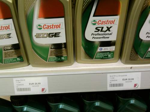

Ich habe einen A4 B6 BJ 2003 1,9er TDI mit 74kw (101 PS) Pumpe Düse Motor.
Der Wagen hat vor meiner Zeit nur Longlife Öl bekommen, jedoch als ich den Wagen neu gekauft hatte war ich so ziemlich unerfahren und habe einfach den Ölwechsel von einer freien Werkstatt machen lassen. Welches Öl, welche Freigabe das Öl hatte usw das weiß ich leider nicht (glaube nicht dass es teures Öl gewesen ist da der Ölwechsel inkl. Material bis heute nur 60€ gekostet hat!). Jetzt habe ich allerdings überlegt und habe mich entschlossen dem Wagen wieder ein Longlife Öl zu spendieren.
Nun stellen sich mir einige Fragen:
1. Gibt es Probleme wenn ich einfach so von einem Öl auf das Andere wechsele?
2. Welches Öl sollte ich benutzen? Ich habe im Internet ein sogenanntes Longlife 3 Öl gefunden mit den Freigaben VW 500 00/502 00/505 00/503 01/503 00/506 00 und VW 505 01*/506 01*. Ist dieses Öl gut? Und wenn ja, welches sollte ich kaufen? Castrol oder Aral Super tronic? Der Preis ist mir eigentlich egal, Hauptsache das Öl ist super!

PS: im Anhang die Abbildungen der beiden Öle!
Meine Empfehlung: Mach das Mobil 1 0W-40 rein, das hat zwar keine Freigabe für deinen ist aber laut vielen Ölthreads dem Aral und Castrol (sind eh das gleiche, kein Witz) und dem Shell überlegen.
Ölwechsel würd ich auch 'gesund' verlängern, sagen wir 50-100 tkm, wenn du's die nächsten 120 tkm drin lässt, läuft der Motor auch nicht trocken.

1. Ein Öl nach VW 50700 ist IMMER ein 5W30.
2. Aral, Castrol, BP und Veedol sind identische Produkte unter anderem Label
3. Liqui Moly (teuer) und Meguin Megol (günstig) ebenfalls identisch, nur anders gelabelt
4. Die "echten" Mobil 1 Öle 0W-40 und 5W-50 sollen das Beste sein
5. Für die Kosten vom Ölcheck würde ich lieber 2 Ölwechsel machen...
6. Kaufen bei den seriösen Händlern in der E-Bucht, erkennbar an tausenden positiven Bewertungen
7. Einfach mal die kompetenten Beiträge des Ex-Users Sterndocktor lesen, da bleibt keine Ölfrage unbeanwortet
