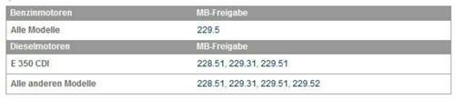

Hallo Leute,
ich mache das alte aber immer wieder interessante Thema Motoröl noch einmal auf, da ich meinen alten E350CDI verkauft habe und jetzt einen neuen E250Bluetec (mit Harnstoffeinspritzung) fahre.
Thema ist hier die MB-Freigabe 229.51 zu 229.52.
Da ich jetzt eine Bluetec-Einspritzung besitze stellt sich bei mir die Frage nach der Freigabe des Motorenöl und hier habe ich 2 Probleme: Im Betriebshandbuch sind beide Öle (229.51 + 229.52) freigegeben, im Werkstatthandbuch sagt Mercedes aber das nur das 229.52 verwendet werden darf. In den Artikel hier von Walter wurde dies sehr gut erklärt und mit unterschiedlichen Sulfatascheanteilen in den beiden Ölen erklärt. Dem widerspricht Castrol jetzt und erklärt dies über einen niedrigeren Chlorgehalt. Ich habe euch das Freigabedatenblatt über das vorgeschlagene Öl und die Mail von Castrol in den Anhang gehängt.
Wenn ich auf Amazon schaue habe ich diverse Anbieter aber die haben in ihrer Seite stellenweise die Freigabe 229.52 vergessen (warum auch immer??)
Also es gibt eine Alternative zum teuren Mercedes-Motorenöl.........
