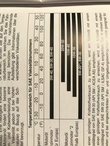

Wer kann mir mal sagen, welche Ölviskosität(en) Hyundai für die aktuellen Benziner im i10 empfiehlt? Danke.

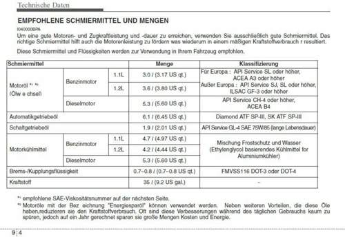

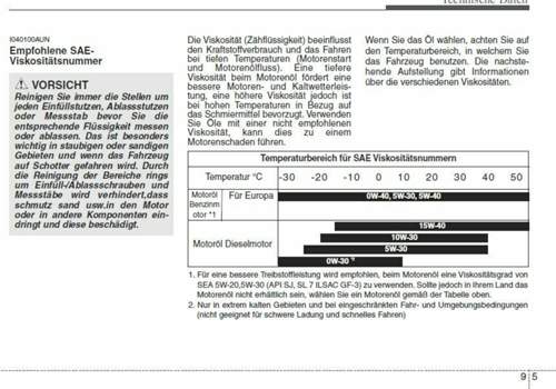

so hab ein paar Fotos gemacht...
sind von unserem Bj. 2009

Danke für die Fotos. 5W-20 ist also zulässig. 😉

In der oben verlinkten BA des 2009er i10 wird 5W-20 -wie Du siehst- für die Benziner sogar vorzugsweise empfohlen. Deswegen gehe ich davon aus, dass auch der aktuelle i10 damit befüllt werden darf.
Grundsätzlich sind nur die Viskositätsklasse sowie die Spezifikationen relevant. Für den o.g. älteren i10 genügt jedes 5W-20, was (die uralte) API SJ oder höher erfüllt. Die aktuell erhältlichen xW-20 Öle erfüllen praktisch alle API SN sowie ILSAC GF-5.

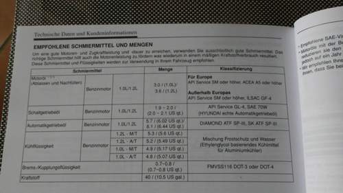

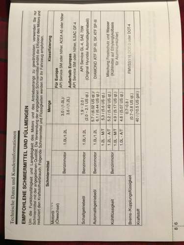

Hi Aygo Club,
Anbei die Fotos.

@mueller-ka schrieb am 17. Mai 2015 um 14:48:27 Uhr:
@Aygo Club schrieb am 17. Mai 2015 um 09:42:24 Uhr:
Kann mir vllt noch jemand Fotos aus der BA des aktuellen i10 (IA) machen? Das wäre nett.
Hi Aygo Club,
Anbei die Fotos.
Also doch nichts mit 0W-20 und 5W-20 beim aktuellen i10.
@mueller-ka

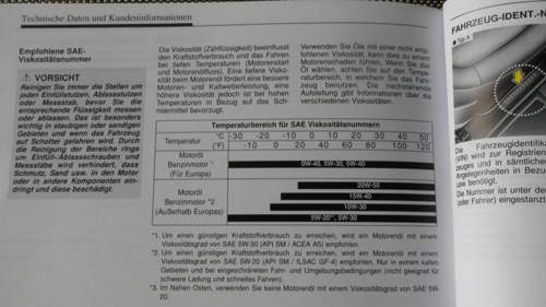

Danke! Also ist 5W-20 in Europa tatsächlich nicht erlaubt. Dann werde ich wohl oder übel wieder 5W-30 fahren müssen. 😁
Hier die Ölseiten aus der 09/2017er BA.
