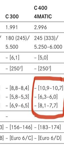

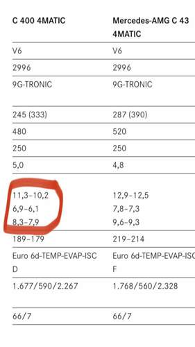

@BMW-X1-Fan schrieb am 17. August 2020 um 21:06:46 Uhr:
Aber das mit dem Verbrauch kann ich nicht zustimmen.
Dann bist Du schlecht informiert, denn durch den höheren Abgasgegendruck sinkt die Leistung, diese wird mit Hilfe von mehr Kraftstoff und etwas anderem Kennfeld wieder ausgeglichen. Der OPF bringt auch etwas Gewicht auf die Waage auch das kostet minimal Benzin. Also steigt natürlich bei OPF der Verbrauch und die CO2 Emission an - wenn keine anderen Maßnahmen (MildHybrid etc.) diesem wieder entgegen wirken.
Bei meinem C400 wurde mit OPF der Durchschnittsverbrauch um 0,4 Liter nach oben geändert:
OHNE OPF
MIT OPF
