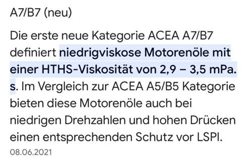

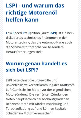

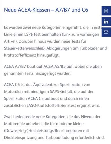

Ich habe mal gegoogelt. Auf der Seite von Liqui Moly steht auf der Literflasche A5/B5 und auf dem 5-Liter-Kanister A7/B7. Auf beiden Gebinden steht unverändert die Volvo-Spezifikation VCC 95200377 und auf der Seite der Hinweis zu beiden Gebinden „besonders für Volvo-Fahrzeuge geeignet“. A7/B7 scheint eine Weiterentwicklung des A5/B5 zu sein. Ich sehe da keine Bedenken und ich werde das Special Tec V, das ich seit 10 Jahren verwende, auch weiterhin nehmen.
Ergänzung am Rande: LSPI, für das Motoröle weiterentwickelt wurden, betrifft offenbar keine Dieselmotoren. Ich erinnere mich, dass die Ölspezifikation für den 1,4 Turbo Benziner im Opel Mokka meiner Mutter nachträglich geändert wurde und das frühere Öl nicht mehr verwendet werden durfte. Dieser Motor war/ist wohl von dem LSPI-Phänomen betroffen und darf nur noch spezielle Öle nutzen. Spielt also für die ollen Volvo-Diesel keine Rolle.
