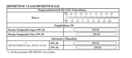

ich hoffe ihr könnt mir helfen.
Ein Freund von mir, schon etwas betagter, fährt einen Mazda 3 (BM?). Baujahr 2015. 2.0er mit 120 PS Benziner.
Da ich kein Handbuch habe, weiß ich nicht, was er für ein Motoröl braucht. Es soll eigentlich auch auf Festinterwall umgestellt werden.
@kennex schrieb am 9. Juni 2020 um 18:49:15 Uhr:
Bitte sehr 🙂
Öl für Skyactiv-G 1.5/2.0
Super, recht vielen Dank. 🙂
