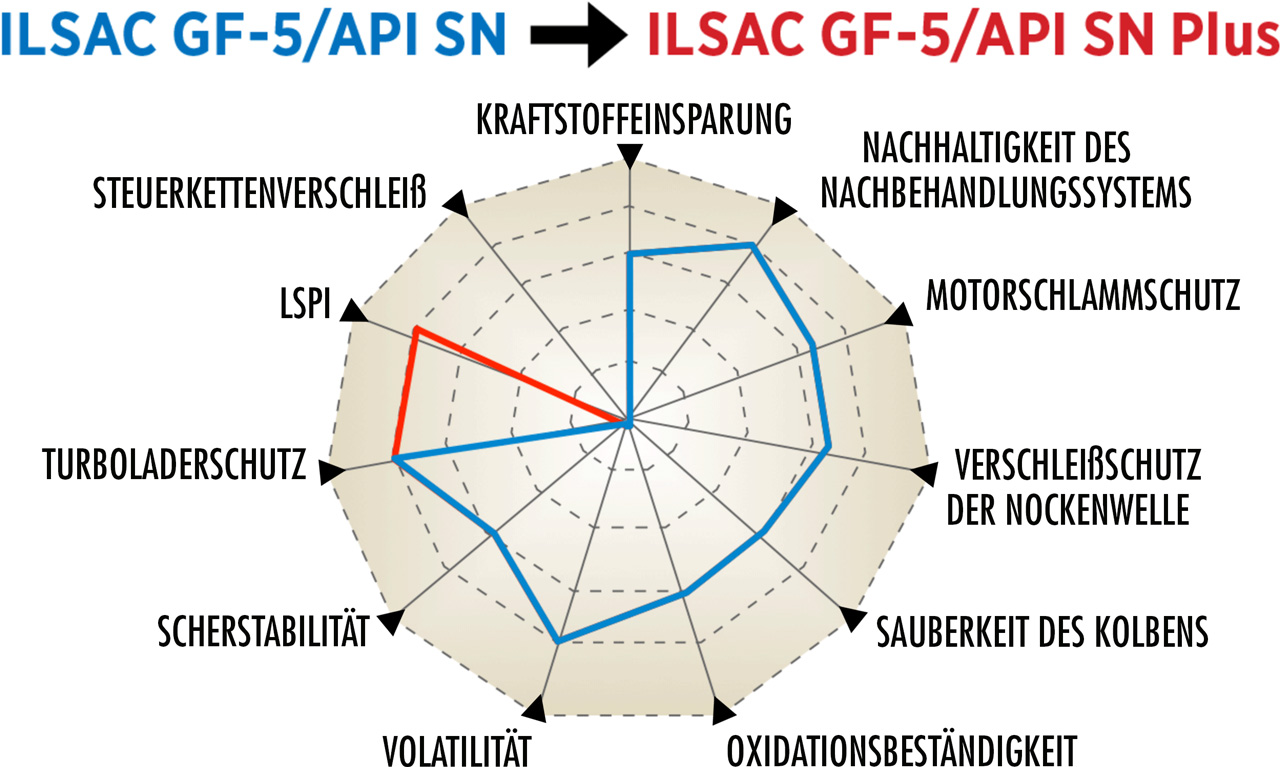

Schadet aber nicht das Dexos1 GEN2 zu verwenden statt Dexos2, eher umgekehrt.
Denn das Dexos1 GEN2 hilft zusätzlich noch gegen LSPI, die sonstigen Schmiereigenschaften sind gleich.
https://www.mpmoil.de/assets/5ddbebd1-ceb3-4e49-a485-319c33035085.jpg
https://www.mpmoil.de/.../...ation-alles-was-sie-daruber-wissen-mussen
