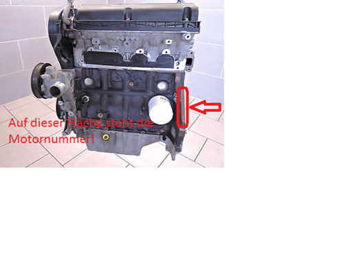

Dann mußt du wohl oder übel die Motornummer an deinem Motorblock frei schmirgeln!
@Manfred B. schrieb am 11. November 2016 um 17:45:51 Uhr:
Wo genau finde ich diese? Anhand der Hinweise aus dem Netz finde ich nichts bzw. komme nicht an die Stellen heran ohne Hebebühne. Komme ich da dran wenn ich sowas nicht zur Hand habe?
Es ist ein Opel Astra G CC (1.6 16V) Automatik
Kommst von oben drann!
Auf dem Bild siehst du wo du schmirgeln mußt!
Motornummer
