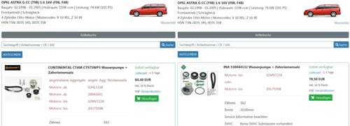

Hallo
Ich habe diesen Satz bestellt.
1x INA 530044132 Wasserpumpe + Zahnriemensatz
Weil CT975WP3 passt nicht für mein Auto.
Erstemal habe ich CT975WP3 bestellt
Dann hat mir verkaufer geschrieben:
**Laut Hersteller passt der von Ihnen bestellte Zahnriemensatz bei Ihrem Fahrzeug leider nicht.**
Basierend auf Ihren Angaben und laut Hersteller kann ich Ihnen aber folgenden Artikel anbieten:
Am Samstag 17.10 habe ich Termin und wird die Zahnriemmen wechseln.
Ich habe kein Werkzeug gekauft.
Schönen Tag noch

Ich sehe da keinen Unterschied.
Das wäre dann der erste Motor, für den Conti keinen Zahnriemen hat oder sieht das jemand anders?
Zwischenablage
Nein warum ?
R kommt vor U also der BIS Zahnriemen wäre der richtige.
