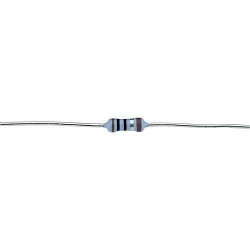

Widerstand 0.25 Watt 51 Ohm
Flachstecker 6.3 mm unisoliert
Widerstand 0.25 watt

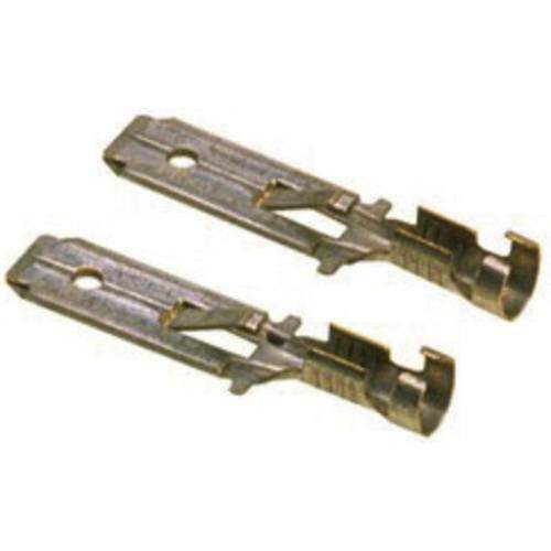

Flachstecker 6,3 mm männlich

Also wie soll ich das jetzt beschreiben habe gerade geguckt da ist nur einseitig auf Masse nen Steckplatz das wo das Gegenstück zum halten der Sicherung ist ist gar nicht vorhanden

Du meinst da ist nur eine Zunge am Sicherungssteckplatz.
Richtig ?
Wenn ja,dann ist die Aktion abgeblasen und Du machst die Prüfungen wie bereits beschrieben.
