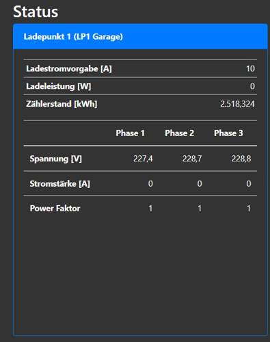

Kann es sein, das der Enyaq bei sehr niedrigen Temperaturen (-12°) an der Wallbox nur mit 2 Phasen lädt?
wir hatten zwar auch schon minus 12Grad draußen, aber die Batterietemperatur war etwas höher.
Geladen wurde bisher immer 3-phasig.
Bei -10 Grad 10kw laut Skoda App.
Es waren nur 7. Und ich kann bei meiner Box sehen, dass er nur auf zwei Phasen geladen hat.
Welche Box nutzt du?
Ich nutze die OpenWB. Anbei ein Screenshot, momentan hängt aber kein Auto dran.

@Nr.5: Hab auch die OpenWB und hab bisher entweder 1 oder 3 -phasig geladen.
2 Phasen kann der Enyaq eigentlich nicht. Außer es war vielleicht einem Laderegler tatsächlich zu kalt?
Würde ich mal beobachten und evtl. die Werkstatt fragen ob es einen Fehler im Speicher gibt?
Gruß, maxx
Ich habe bereits von Problemen mit dem Eny-Laderegler gelesen. Es wurde das Steuergerät getauscht.
Laut Support OpenWB sollen die Fahrzeuge aus dem VW-Konzern mit zwei Phasen laden können.
Die letzten 3 Ladungen waren wieder mit 3 Phasen und knapp 1kW
