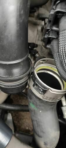

Moinsen,
gäbe vielleicht eine Situation die mit Leistungsverlust bei Volllast und Reifen durchdrehen zu tun haben.
Bin aktuell selber an einem ähnlichen Thema.
Fehlercodes:
P0299 - Turbolader mech. Fehlfunktion
C1222 - Speed Wheel Mismatch
Die Fehler ließen sich ebenfalls reproduzieren, wenn ich (im besten Fall Bergauf) über 3000 U/min fuhr und der Motor warm war.
Bei dieser Umdrehung ist der Ladedruck so ziemlich auf dem maximum.
Durch die Motorwärme werden sich Teile (bei mir) zwischen Turbolader und Ladeluftkühler etwas ausgedehnt haben, wodurch eine 100%ige Dichtung nicht mehr vorhanden war (Bild2) und etwas vom Ladedruck verloren geht. -> P0299
Wenn im gleichen Moment die Räder durchdrehen, weils kalt/nass oder glatt ist, dann kommt der zusätzliche Fehler C1222 hinzu, da die Geschwindigkeit der durchdrehenden Reifen nicht mit der Geschwindigkeit der Motorregelung übereinstimmt.
Im Anhang sind die Stellen zu sehen (bei meinem Fahrzeug), wo ich vermute, dass der Ladedruck dort verloren geht.
Aufgrund von Spröde Stellen, wackelnder Verbindungen oder schlechter Dichtringe.
(Verbindung auf Bild2 war dreckig durch vermutlich Abgase, Rest drum herum war sauber. Also Motorblock und so)
Teil wird demnächst Ersetzt inkl. Testfahrt, danach kann ich berichten, ob es funktioniert hat.
Turbolader zu Ladedruckrohr
Ladedruckrohr zu Schlauch (LLK)
