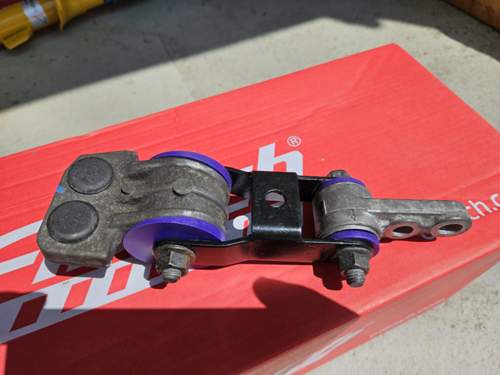

Ich hatte kurzzeitig das untere Momentlager gegen Powerflex getauscht - und kurz danach wieder auf original Hutchinson gewechselt. War mir einfach zu rappelig, dabei habe ich einen Benziner (2.5 T). Nach 83 tkm würde ich aber einfach ein neues Lager einbauen.
Die seitlichen Lager der Momentstütze oben scheint immer locker zu sein, das gehört aber so. Ich habe oben ein gelbes Powerflex in der Mitte, das ist gerade so erträglich.
Das untere Powerflex kann ich Dir gerne anbieten. Halter sind glasperlgestrahlt, der Bügel ist gestrahlt und mit Brantho Korrux lackiert.

Beide Seiten dieses Lagers:
