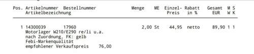

Sorry das ich das alte Thema aufmach, hab da aber einer Verständnissfrage:
Ihr sag, dass die motorlager nicht identisch sind, habe heute bei meinem den i.fr. Rechts gewechselt und mal beide neuen Lager anschaut. Ich habe echt nach einem Unterschied suchen müssen, konnte nichts feststellen: /
Die Lager sind von febi, von te taxiteile mit fahrzeugschein aussuchen lassen. Nicht dass ich jetzt das linke ausbaue und dumm guck :/ werde morgen dort auch anrufen und sichergehen ob's echt so ist.
