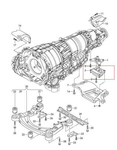

kann mir jemand sagen welche Teilenummer das Motorlager hinten besitzt? Und evtl Explosionszeichnung wo das Teil sitzt? Habe derzeit kein ETKA zur Hand.
Es sind nicht die zwei (links, rechts) Hydrolager gefragt.
Auto: A6 Avant 2.7 TDI quattro (2005) (0588, ABO)
Ich bin nicht sicher ob es um dieses Teil sich handelt, weil es als Getriebelager bezeichnet wird:
http://www.ebay.de/.../161721120612?hash=item25a7547764
Erfahrungswerte gefragt:
Hat das jemand schon mal getauscht und Alterung bzw. Verschliess bei dem Teil festgestellt? Hat es sich gelohnt?
Danke und Grüsse
23 Antworten
Themenstarteram 21. August 2015 um 9:11
Ok, bei dem Lager aus dem Ebay Link handelt es sich um rein Getriebelager. Siehe Bild.
Hat jemand schon dieses Lager gewechselt?
Ist der Motor sonst noch (ausser den zwei Hydrolager) gelagert?

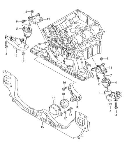

Erkenntnis nach weiterer Internet-Recherche:
Der Motor wird zusätzlich durch Anschlagpuffer von Karosserie abgekoppelt. Siehe Bild, Bauteil Nr 10.
Teilenummer: 4F0199339
Kann jemand zu dem Anschlagpuffer und dem Verschleiss sich äussern?
Motorlager
ich habe bisher nichts davon gelesen das mal jemand Probleme mit den Anschlagspuffer gehabt hat. Das Teil nennt sich übrigens Drehmomentstütze und neben den zwei Hydrolagern habe ich auch nichts weiteres zur Motorlagergerung finden können.

Das Teil nennt sich Anschlagpuffer.

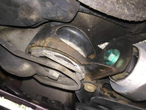

Meinst du zufällig die 4 Gummilager am Aggregatträger mit den Numnern 21 und 22? Die sind bekannt dafür früher oder später zu verschleißen.

ich kenne die Seite(n) aber laut Audi nennt sich das Teil Drehmomentstütze :)

...ihr sprecht aber nicht vom gleichen Teil...die Drehmomentstütze,sitzt vorne am Motor und verhindert das kippeln des Motors, beim Gasgeben....die Gummilager halten das Getriebe fest und klar verschleißen die mit der Zeit,sollten sie starke Risse zeigen oder sich das Getriebe(also,der Träger) mithilfe eines Brecheisens stark hin und her bewegen lassen,sind sie austauschreif....
doch, doch wir reden von dem selben Teil was vorne (unten) am Motor sitzt :) bei partscats.de steht halt Anschlagpuffer und in den Audi-Unterlagen steht Drehmomentstütze. Von den Getriebelagern war ganz zu Anfang im Thread die Rede und dann nicht mehr....

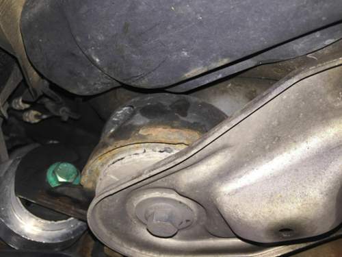

Die 4 Gummimetalllager, hab ich bei mir wegen poltern gewechselt aber beim Ausbau hab ich gesehen das es nur die hinteren nötig hatten. Da ich aber nun einmal alle 4 da hatte hab ich sie alle gewechselt und ruhe war wieder. Die Hydrolager sind elektrisch und werden im Fehlerspeicher angezeigt bei defekt.
