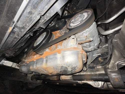

Themenstarteram 1. Juli 2023 um 16:13
Ich wusste jetzt nicht wie ich suchen sollte.
Folgendes Problem, das Auto verliert dauern Kühlwasser und der Motorkühler startet nicht also das Ventilator vorne am Motor, deshalb wird das Kühlwasser auch schnell heiß und drückt es vermutlich aus dem Kühlwasserdeckel raus .
Bin derzeit im Urlaub (3500km) und würde erstmal selber die Sicherungen und Steckern prüfen, hoffe jemand kann mir genau sagen wo ich prüfen kann und gewisse Fehler ausschließen könnte.
Ich verliere jenachdem 2-3 Liter bei 100km.
Der Lüfter läuft garnicht los um den Motor zu kühlen, als ich in Deutschland war , schrieen die Ventilator ganzlaut um zu kühlen, jetzt gibt es garkein Ton mehr.
15 Antworten

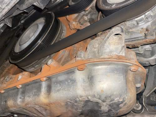

Themenstarteram 7. Juli 2023 um 23:43
So leute jetzt habe ich das Problem gefunden, meint ihr das es die Wasserpumpe ist?
Wie lautet denn die Teilenummer davon?
Leck 1
Leck 2
